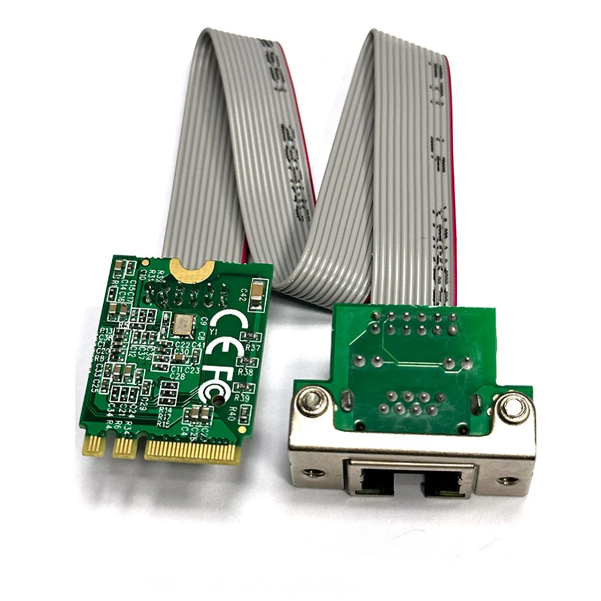

Ipfire-käyttöön taas tarvisi ostaa erillinen NIC. Selittää kyllä tuon Rack-emon hintaakin, kun löytyy vain yksi verkkoportti.
