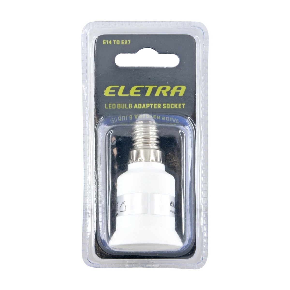

Pituus tulee E27:n ja adapterin kanssa täsäs tapauksessa liian pitkäksi. E27 jo muutenkin pitkä ja pienestä kannasta isompaan adapteritkin pitkiä. Lampun ei tarvitsisi sinänsä olla iso pallo, mutta haluaisin peittää varjostimen sisäpuolta (kuten alkuperäinen lamppu tekee). No aina voi ostaa tyhmän lampun ja laittaa etäohjattavan plugin...
Itseasiassa lampussa on 3 pinninen bayonet, eli tuo B22 ei käy suoraan mutta voin askarrella siitä jotain sopivaa :whistling:
Kuvissa Ikean E14 älylamppu muokatun B22-E14 -adapterin kanssa. Kuten näkyy niin kombon pituus jo vähän pitkä (haluaisin lampun pysyvän varjostimen sisällä), mutta pallo saisi olla paria pykälää isompi :think:
