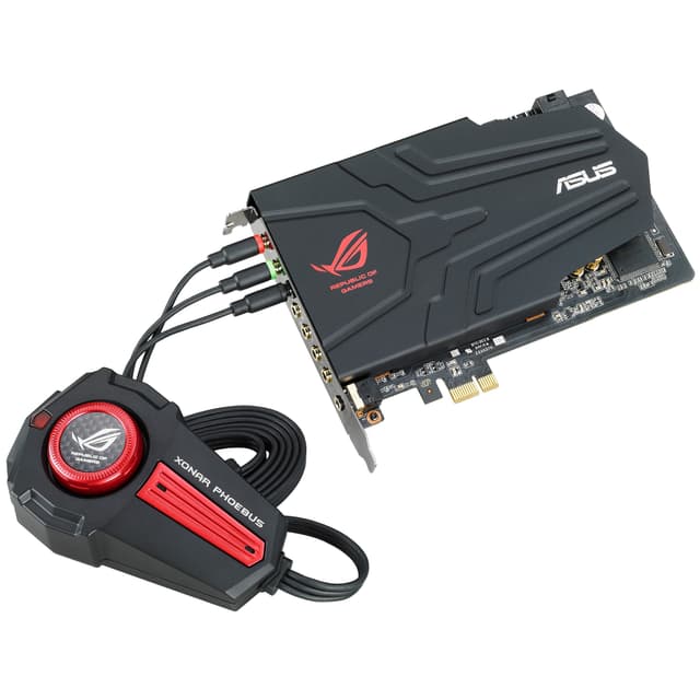

Kaipaisin neuvoa, mihin päivittäisin äänikortin?
Olen pitkään käyttänyt Asus ROG Xonar Phoebus PCIe äänikorttia.
En pitänyt Turtle Beach Elite Pro 2 + SuperAmp Pro PC/PS5/PS4 (äänikortista kömpelön ohjauksen takia)
