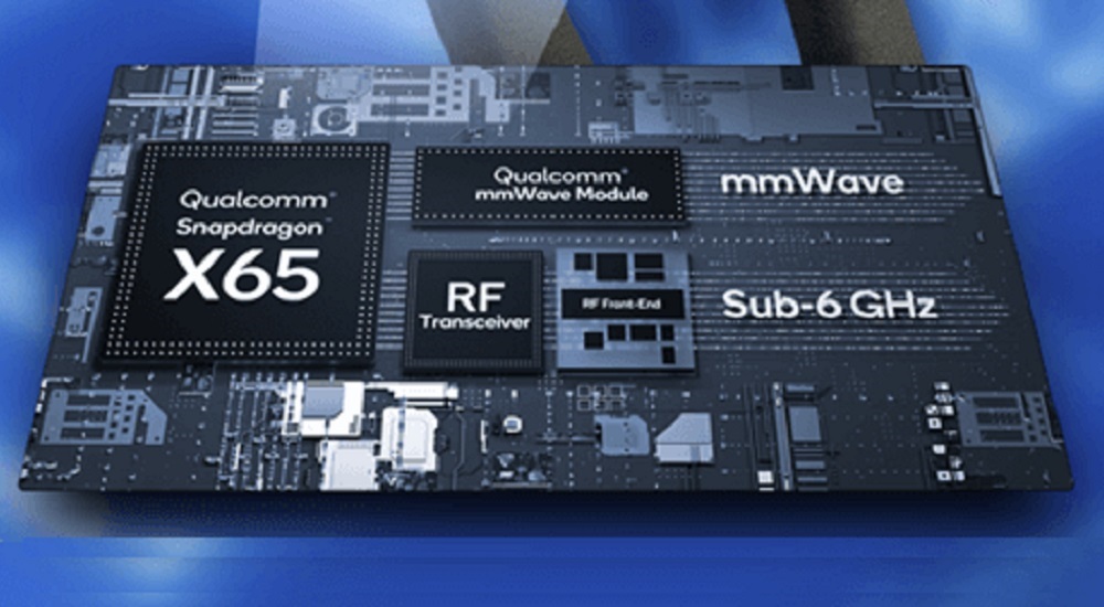

26 GHz bandia koitetaan kovasti painaa eteenpäin 5G:n osalta, jotta nopeudet ja kaista saadaan riittämään varmasti:
"Uudet nykyistä nopeammat 5G-yhteydet ja 26 gigahertsin taajuudet tuovat Qualcomin ja Nokian teettämän raportin mukaan uusia etuja, muuttavat teollisuutta sekä tarjoavat taloudellista hyötyä käyttäjilleen."
mmWaven rooli Suomessa tulee olemaan lähivuosinakin vielä hyvin pieni ja Euroopassakin hyvin rajattu. 3.5 GHz taajuus tulee vielä lähivuosina kattamaan tarpeet monissa maissa. Lisäksi mmWave päätelaitteet tulevat saataville Eurooppaan vasta 2022.
Operaattorien halu investoida mmWaveen tulee olemaan myös rajallinen lähivuosina.
Ja jo kelit aiheuttaa omat ongelmat tuon 26GHz alueen käytölle ulkona, niin se saattaa jäädä vain sisäkäyttöön. Mutta takaa taas hyvin nopeat yhteydet
