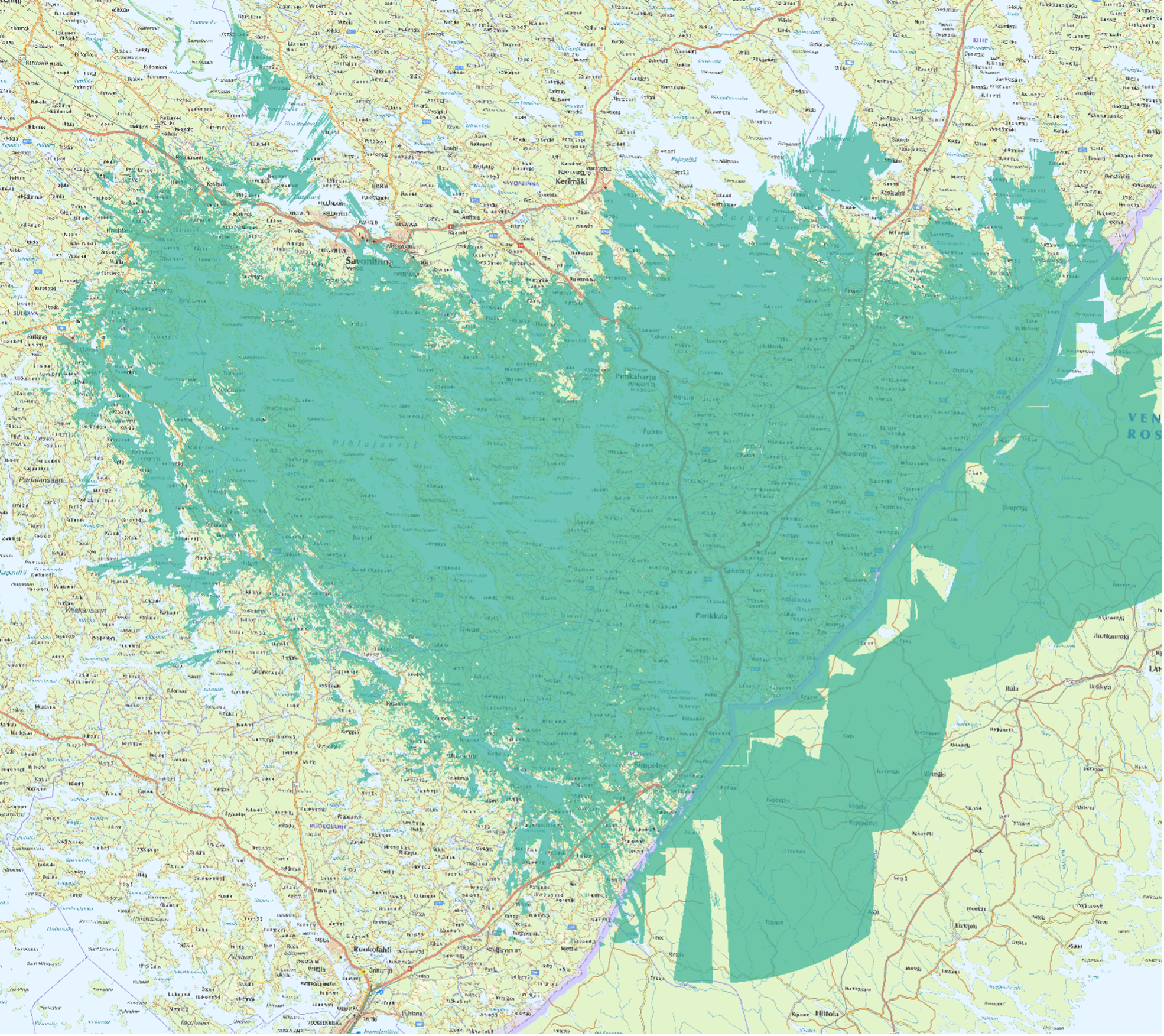

Noniin, vanhempien luokse näyttäisi tulevan 5G
Sopivan purkin valinta onkin seuraava pohdinnan paikka... Tällähetkellä 4G:n tuo Huawein B715, mutta mitä pitäisi ottaa huomioon 5G purkkia valitessa? Etäisyys mastosta on noin 300-400 metriä, mutta itse masto taas on ns. syrjäseudun mastoja (taitaa antaa vain 800MHz 4G:tä tällähetkellä), ei mitään taajama-alueen suuremmilla kapasiteettivarauksilla olevia mastoja..
Kovasti näyttäisi Venäjän puolelle menevän tuo vihreä alue - vähintään kymmeniä kilometrejä.
Tällä hetkellä kuuluvuus kun loppuu tasan tarkkaan rajalle.
Toivottavasti Veli Venäläinen ei tästä ota pahakseen...
(ellei sitten ole joku piirrostekninen fiba).
Oliko tuo kyseinen maaseudun 5G 700mhz toteutettu?
Jos, niin ei ko. verkon nopeus juuri parempi ole kuin 4G:llä.
Toteutuva voi toki alussa olla nopeampi, kun käyttäjiä vähemmän.
Suunnitteluohjelmassa ei varmaankaan ole Venäjän puolelle maastotietoja, niin nuo kuuluvuusalueet ovat yhtä isot kun esim. merellä. Mutta eihän sitä kuuluvuutta 100% pysty estämään. Riittää kun pysyy rajalla signaalitasot sovituissa raja-arvoissa.
Jotain ongelmaahan siinä oli sen 3.5GHz alueella, kun ne osu juuri Venäjän tutkataajuuksiin eli verkkokartan vaikutusalueella todennäköisesti 700MHz.
Kyllä antennisuunnilla voidaan vaikuttaa siihen, minne se signaali kuuluu ja minne ei (erityisesti tuolla rajaseudulla).
Tällä hetkellä yksikään antenni ei sinne Venäjän suuntaan osoita (kävin katsomassa - kyllä, pääsen näkemään ne).
