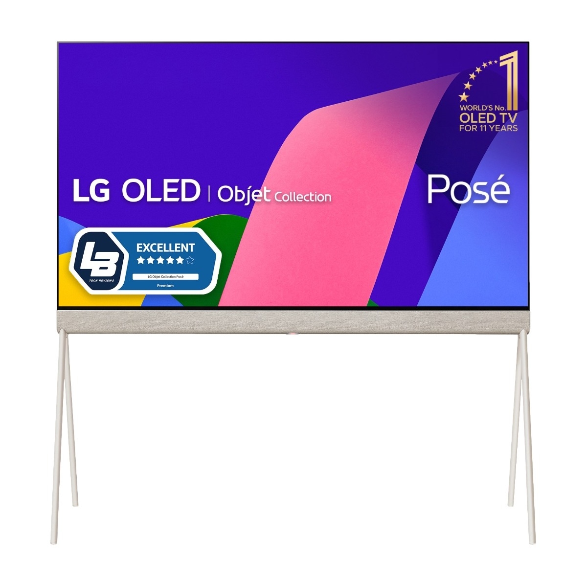

Tuo Pose näyttää edelleen olevan tarjolla 769€, siinä on sama VESA 300x200 kiinnitys kuin C2, joten saa pöytäjalustan tai monitorivarren nokkaan tarvittaessa.
Ainakin siis Powerilta saa vielä tilattua
