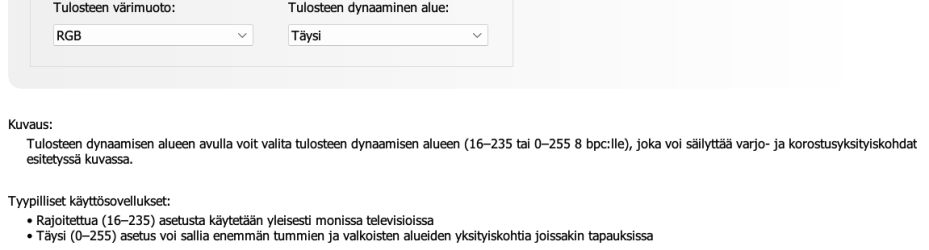

Vaikuttaa olevan homma kiinni ainakin itellä Nvidia Control Panelin Output dynamic range asetuksesta. Limited asennossa värit kohallaan, jopa Dolby Vision modessa, mutta Full tilassa tulee ongelmia. Toi Limited on default, mutta käyttänyt tavallisesti Full ajatellen sen tuovan paremman kuvan. Saatanko olla väärässä?
Limited näyttää sävyt 16-235, eli sekä tummasta että vaaleasta päästä leikataan 16 sävyä molemmista.
Full näyttää koko 0-255 skaalan, joka on toki aina suositeltavaa.

edit2: testasin tuota rajoitettua, niin LG ilmoittaa tällöin yläkulmassa HDR, kun taas täysi ilmoittaa Dolby Vision. Eli todennäköisesti pitää odottaa korjausta (oli se sitten MS/LG/Nvidia).
Sama AMD:lla. Itsellä 9070 XT näyttis ja LG 42 C2 televisio. Jos laittaa limitediä niin silloin dolby vision ei enää pinkki. Full Rangella pitää dolby vision ottaa pois Windowsin asetuksista että HDR toimii oikein.

(Direct download link for v10.4.0.0)
(Check software bug report page for updates or to report issues with software.)
(Pre-req: .NET v9 Desktop Runtime (v9.0.12) AND ASPCore (v9.0.12))
Launch the Color Control program
Be mindful to connect your TV to the same network as the computer. When you first launch the program, follow the instructions to connect to your TV, and authorize the connection when the notice appears on the screen.
ColorControl Settings:
Options - Modules - Enable "LG Controller"
LG Controller - Settings - Settings (Opens "LG controller settings")
LG Controller settings - Enable "Show advanced actions..." (Two subsequent confirmation prompts will appear)
LG Controller - Expert - InStart or EzAdjust
The program will auto fill in the password and you'll see the service menu screen.
Note: Be mindful that your TVs IP address may change and it's not necessarily automatic with the software. If you discover the software not working, check to make sure the IP address in the software matches the IP address of your TV.
