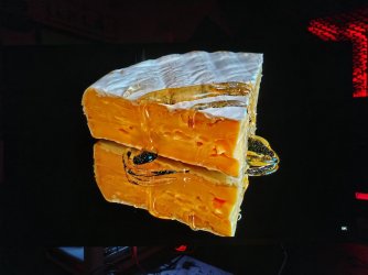

Nyt saapui näyttö ja testikuvia katsellessa kiinnittyi huomio tuohon näytön vasempaan laitaan jossa värit selvästi taittavat vaaleampaan/sinisempään verrattuna muuhun näyttöön. DSE/pystysuuntaisia harmaita raitoja huomattavasti vähemmän kuin esim. telkkarissani.
Onko tämä nyt vain sitä kuuluisaa paneelilottoa? Minulla ei ole aiempaa kokemusta siitä, kuinka paljon vastaavaa OLEDeissa esiintyy. Pelatessa tuli jo todettua että en tuota lainkaan huomaa, videoita katsellessakaan ei kyllä huomaa ellei erityisesti tuijota vain ruudun vasenta reunaa ja odota että joku suht tasavärinen/vaalea kohtaus tulee. Palautusrumbaan lähteminen on aina vaivalloista.
Kännykän kameran kuvanlaatu vähän teki tepposet tummentaen kuvia, mutta kyllä noista tuon ongelman erottaa:

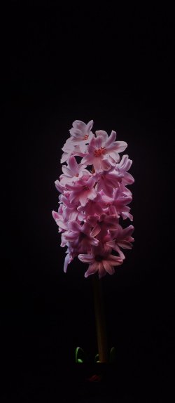

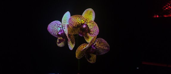

Siitä jokunen testikuva ja videon tynkä, perus halppisluurin kameralla kuvattu. Lisäksi jouduin ne bluethoothilla siirtämään toisaalle ennen uppausta. Kyseinen kännykkä paremmalla kameralla ei yhdistä edes wlanin kautta nettiin, joten laatu hieman kärsinyt matkalla :cautious:
Kuva asetuksia juurikaan en ole muuttanut. Hdr Console tila valittu. Vihreää laskettu -1 ja punaista -2 pykälää. Muuten lähinnä stokki asetukset vieläkin.
