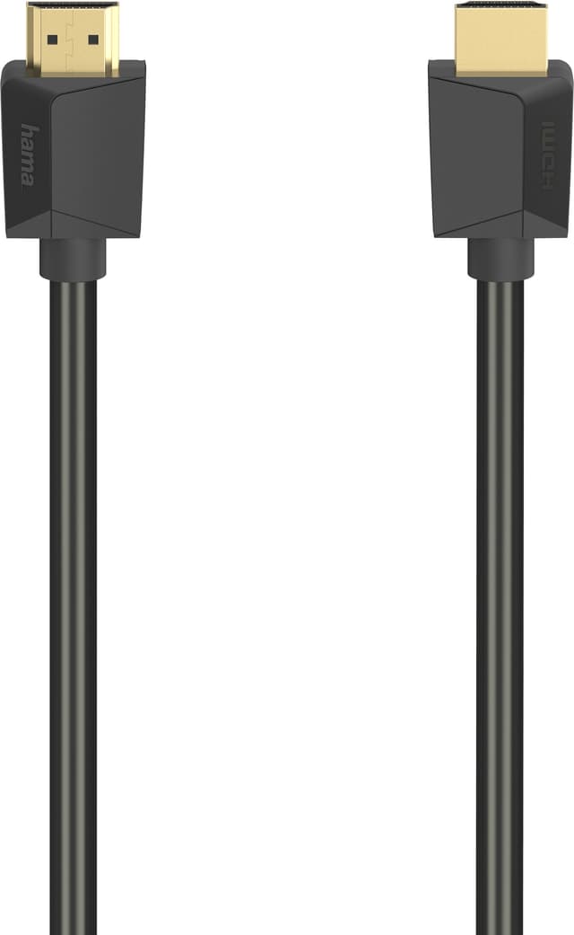

Suositelkaapas HDMI kaapelia LG C2 42" ja 3080TI:n väliin. Eli kaikki herkut pitäisi saada läpi kuten 120Hz, HDR, 4K yms.
Itselläni on Belkinin Ultra High Speed hdmi 2.1 kaapeli, mutta käypä tuohon mikä vain vastaava.
Ruokaostosten yhteydessä mukaan:
Gigantti on tossa ihan vieressä niin tämä varmaan passeli sieltä:
