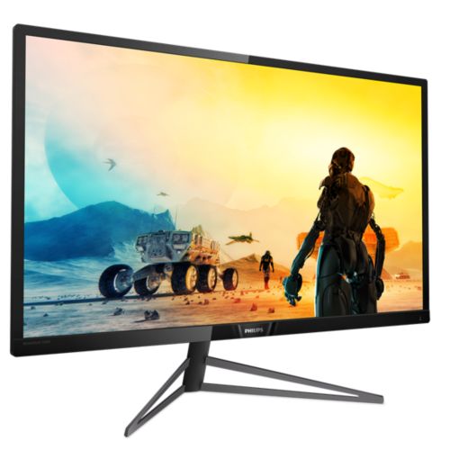

Philips 326M6VJRMB 31.5" VA-paneelinen 4K näyttö:
326M6VJRMB_00-RTP-global-001
Philips 326M6VJRMB
- 31.5" Innolux VA 3840x2160 UHD-paneeli (matta)
- 60Hz VESA Adaptive-Sync (40-60Hz)
- kontrasti 3000:1
- 400 cd/m² max kirkkaus, hetkellinen max-kirkkaus 600 cd/m², DisplayHDR 600, local dimming
- 135% sRGB, 98.61% DCI-P3, 100% BT.709 -väriavaruudet
- "low input lag" mitä sitten käytännössä?
- flicker-free taustavalo, low blue light, ambiglow taustavalo
- 3 x HDMI 2.0, 1 x DisplayPort 1.4, 4 x USB 3.0
- 2 x 5W kaiuttimet (DTS sound)
- Hinta: ?
- Saatavuus: ?
