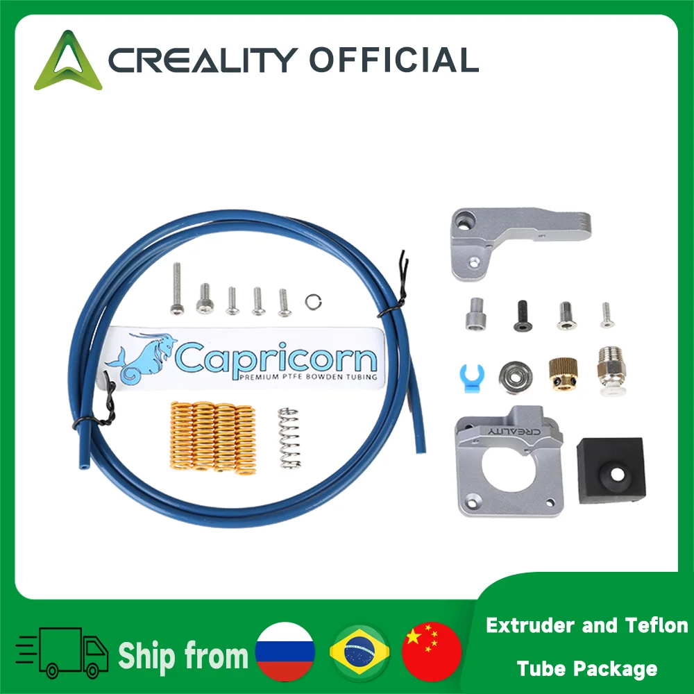

Noissa ei tule mukana liittimiä. Onko kokemusta toimiiko normaalit 2,00mm letkulle tarkotetut hyvin capriconin kanssa? Sehän on 0,1mm ohuempaa...
Katselin vaan että jenkeissä noi myydään aina liittimien kanssa.
Mittasin Capricornin ulkomitan ja sain 3.95mm, Enderin mukana tullu valkoinen bowden sai mitaksi 3.98. Noi liittimet on ongelma minkä tahansa tuubin kanssa, tee @solar4 :n mainitsema Luke Hatfieldin modi riippumatta mitä putkea käytät.

Oikeastaan modaustarpeiksi samaa pakettia ehdottaisin, mitä itse laitoin Pro:hon ihan uutena. Maxissa (jonka ostin ennen Prota) oli Capricornia lukuunottamatta muut osat jo valmiina:
(Tuo vain random aliexpress-haku, samaa pakettia n+1 myyjällä)
Eli metallinen extruder-yläosa, oranssit jouset (nämä vissiin V2:ssa jo vakiona?) ja Capricorn-letku. Itseasiassa tuota Capricorniakin tarvii vaan noin 40mm, mutta sen itse opin vasta myöhemmin. Tuolla setillä ja parilla eri tulostimella olen nyt kymmenkunta kiloa PLA:ta ja vähän PETG:tä rinttaillut, feilanneet printit voi laskea sormilla ja hotendit on menneet tukkoon yhteensä kolme kertaa ja joka tapauksessa syynä ollut löystynyt PTFE-liitin. Nyt Max on muutettu direct driveksi koska singles day tarjous ja sulo vilen.

Pistin kuitenkin metallisen extruderin tulemaan, kun se maksoi kympin ja tuolta:
(kun on satoja tilauksia, ja kommenteissa kuinka hyvin toimii Ender 3 V2:n kanssa, niin kai sitä uskaltaa tilata)
Sorry, mä en halua olla pahanilmanlintu, mutta mitä foorumeilta olen seurannu, juuri tuon mallin "tuplatartunta" on ollu ihmisille suuri pettymys.
Siitä alkuperäisestä Enderin extruderista on kyllä olemassa metallinen variantti, jota myydään noin 4 eurolla ja se kyllä toimii. Jos haluaa dual drive mekanismin, sitten kannttaa katsoa Bondtechin BMG:n suuntaan ...tai sitä kopioiviin laadukkaimpiin variantteihin, joista voisin suositella Trianglelabsin kopiota, joka on toiminnassa kahdessa tulostimessani. Muistaakseni olen Trianglelabsista maksanut noin 25 euroa kappaleelta. Sitten kun vierekkäin on ihan alkuperäinen muovinen Enderin extruder pyörimässä ja Trianglelabsin BMG kopio, ei tulostusjäljessä ole mitään ero ja tulee ajatelleeksi että miksi ostin. No ostin silloin kun oli tappelua siitä antaako rulla filamenttia ulos vai ei, mutta sitten lopetin ostamasta huonoja filamentteja ja ongelmat hävisi. Siis sillä kalliilla dual drivella pystyy lisäämään vetokykyä, jota tarvitaan jättimäisissä rullissa (esmes 5kg) tai sitten rullissa joita ei ole valmistajan puolesta rullattu huolellisesti.
Se vaan on mun kokemuksen mukaan sillai, että ne rullat joita ei ole rullattu hyvin, ei niissä myöskään langan paksuus ole aina ihan niin justiinsa.

Toi on kopion kopion kopio, ongelmana on pääasiallisesti että tartuntahampaat ovat vain vähän sinnepäin.
Ostin itse niiden virallisesta kaupasta ja näköjään hintaan 23e, mutta tällä hetkellä heidän hintansa menee päälle 36e. En tiedä onko tämä oikeasti aito Trianglelabs, mutta niin väittävät:
edit: Mä suosittelen ottaan Trianblelabsin virallisen kaupan seurantaan ja katsella koska niillä tulee seuraava alemyynti ja ottaa sieltä, noista muista on ihan arpaa ostella.
