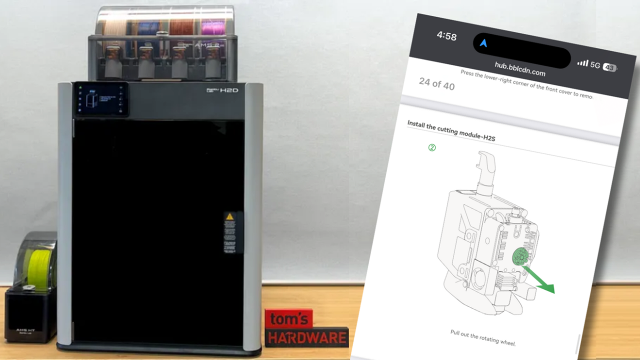

Bambulta vuotanut wikin kautta lisää vihjeitä tulevasta H2S-mallista. Käytännössä Bambun Wikin vinyylileikkurin ohjeessa on H2D:n lisäksi kerrottu vinyylileikkurin asentamisesta H2S-malliin. Ei nyt sinänsä hirveästi mitään uutta vrt. aiempi WeChat kuvavuoto. Näyttää edelleen yksisuuttimiselta versiolta H2D:stä mutta toki aiempaa vahvempi lähde ja näyttää jatkavan Bambun linjaa "vahinkovuodoista" ennen julkaisua. Jännä nähdä mihin hintaluokkaan tuo asettuu. X1C pyörii nyt alennuksissa 999€ ja H2D on 1899€ ja tuohon väliinhän toi mahtuisi.
Tom's hardware kokosi uutiseen niin vanhat kuin uudet vuodot:
