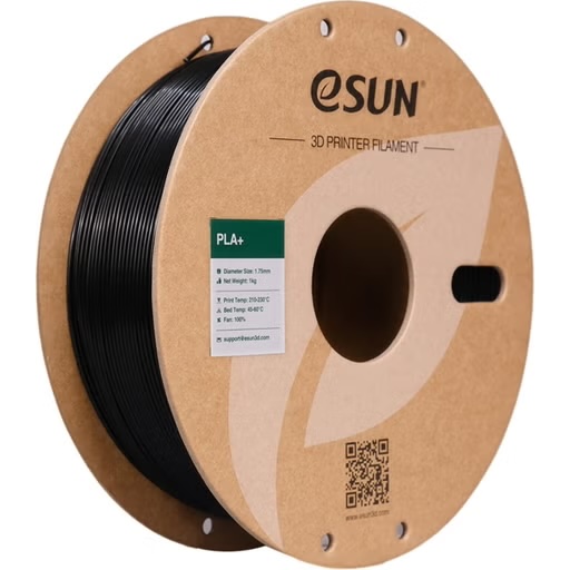

Vielä semmoista voisin kysyä, että kannattaako tuohon tilaukseen laittaa jotain lankaa mukaan, vain tuleeko laitteen mukana sen verran, että pääsee alkuun?
Erittäin pieni pätkä tulee mukana. Itse tilasin samasta kaupasta filamentin, tämä eSun PLA+ toimi hyvin:
Onko tämän käyttäminen jossain mielessä hankalampaa kuin Bambun oman (tuleeko useampi klikkaus, tms)?

Jos ei osta AMS mukana (eli saa max 4 lankaa tulostettua samaan tulosteeseen) ei ole. Mikäli ostaa tuon AMS:n se sisältää sirun mikä tunnistelee kelassa olevan filamentin joten sitä ei tarvitse käyttäjän itse kertoa koneelle. Siinä teoriassa voi myös arvotkin muuttua ei pelkkä väri (eli lämmöt, materiaalit, värit jne) joten tulee siinä hieman enempi työtä mutta ei se ole mitenkaan vaikea homma.
Tietysti jos AMS ei siihen mukaan ota sillä ei ole väliä koska Bambu ei sitä filamenttia tunnista itsekseen.
Filamentti-asetuksista löytyy myös valmis profiili eSUN:ille ja sieltä heidän PLA+:lle, jonka jälkeen se löytyy käytettävien profiilien dropdown-listalta.
Saattoi peräti olla, että ensiasennuksen yhteydessä kyseli mitkä filamentit haluaa lisätä, mutta tämä sama valikko tulee ihan siis rattaan kuvasta filamenttivalikon vieressä.

- PLA:lla tai PLA+ voi keskittyä tulostamiseen. Verkkokaupan PETG alkoi jo vaatimaan säätöä, sitä en saanut koskaan toimimaan täydellisesti.
