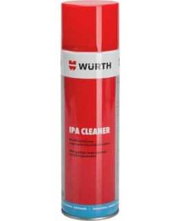

Oon käytelly uraltonen ja 3djaken ipaa aiemmin. Nyt bongasin sintosen kaupasta tämän saman ipa purkin. Onkohan kukaan kokeillut tät at ipaa? Tätä kun olisi paikallisesti saatavilla.

Alustan putsailuun? Luulisi toimivan, itse tuota käytän kaikennäköiseen putsailuun, 50/50 akkuveden kanssa laimennettuna ihan jopa perus pintojen desinfiointiin.
Löytyy myös 5L kanisterissa, jos haluaa litrahintaa alas Isopropanoli AT IPA (9670) 5 l
Nimenomaan alustan putsaamiseen.
Tuntuu et ihan parhaiten on tarttunut printti kun ipalla on putsannut.
Kokeilin tuossa vesi+saippua seosta joka toimii veljellä, mutta mulla se ei toiminut sit kunnolla. Koitin pariakin eri saippuaa ja suhdetta mut oli ongelmia sit. Ipaa kun pisti niin tarttuu.
Itse olen huomannut, että tosiaan heti astianpesuaineella tehdyn pesun jälkeen tarttuminen jopa tuohon SuperTack levyyn on surkea, vaikka kuinka koittaisi huuhdella ja kuivata levyn kunnolla.
Eli pitää koittaa jotain saada tulostettua (esim. 0.2 korkuisen koko alustan peittävän levyn 0.2 kerrospaksuudella), jotta pinnasta joko lähtee loputkin saippuajäämät tai sitten pintaan jää muovin yhdisteitä, johon uusi printti sitten tarttuu paremmin.
Tuo IPA varmaan ajanee saman asian, mutta itsellä ongelmana ettei tuolle SuperTackille suositella IPA:lla puhdistusta.
Millä saippualla ootte pessy? Mulla ei oo apteekin ipa toiminu oikein mitenkään. Oon sit pessy aina Fairyllä. Kuumaa vettä, fairy, sienellä kevyt hankaus, huuhtelu kuumalla vedellä, ravistelu ja wc paperilla painelemalla kuivaus.
mä oon käyttäny ihan brackcleaneriakin, ipaa vois kokeilla kyl kans, mutta en järin usein.. sit ko alkaa olee törkysen näkönen, hyvin tuntunu ottavan kii, vaikka ollu hiukan "käytettykin" peti
edit, ekan kerroksen ajan lähes aina hmelkosen hitaalla, si alkaa nopeus nousta
Ihan fairylla ja pehmeäharjaksisella tiskiharjalla.
Joku tuollainen hankaavampi käsittely voisi ainakin PEI levylle olla ehkä parempi, mutta en tiedä miten uskaltaa SuperTackille, koska pinta vaikuttaa kumimaiselta/pehmeältä, jolloin voinee ottaa itseensä herkästi.
Vuosia tuota käytellyt kaikenlaiseen putsailuun ja hyvää kamaa on, ei jätä käytännössä mitään jälkeensä kun haihtuu. :thumbsup:
Ite oon käytellyt tuota kun saa helposti ostettua työ matkalla.
Tälle kanssa ääni. Nyt vuoden verran Ender 3v2 lasialustan putsannut tällä ennen tulostusta ja tulee erinomainen tartunta toki säädöt pitää olla kunnossa myös. Ei ole tarvinnut vesipeaua vuoyeen, tällä ipa sprayllä pari pientä suihkaisua ja kuivaus nukkaamattomalla liinalla, todella helppoa ja nopeaa.
Aiemminkin ketjussa mainittu niin saippuapesussa huono puoli on kun niissä voi olla mukana kosteuttavia öljyjä jotka ei ole hyviä tartuntapinnalla.

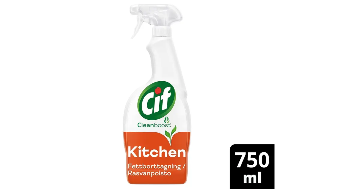

Pari viikkoa sitten ajattelin puhdistaa ensimmäistä kertaa pedin Fairylla ja sen jälkeen mikään tuloste ei tarttunut petiin kiinni ja sain ainoastaan filamenttisotkua aikaiseksi.
Aluksi en osannut yhdistää asiaa pesuaineeseen ja aika monta kirosanaa ja turhaa tulostuksen yrittämistä ennätti tulemaan.
Nyt puhdistin pedin Cif Cleanboost Kitchen Spraylla ja hankasin sitä jonkin aikaa uudella käyttämättömällä tiskiharjalla ja tällä hetkellä on tulostus meneillään ilman ongelmia.
Toivottavasti tämä riitti, ettei tarvitse mennä ostamaan mitään kovempia myrkkyjä pedin pesua varten.
Itse käytän jotain Rainbown tmv. Sensitive-tiskiainetta ja uutta tiskisientä. Pesun jälkeen pyyhin puhtaalla keittiöpyyhkeellä kuivaksi. Ei ole ollut tartunnan kanssa ongelmia, eikä tarvitse käyttää liuottimia.
Normaaleissa Fairyissä jne. on huomattavasti mm. hajusteita, jotka saattavat jäädä pintaan. Sensitiveissä ei ole mitään ylimääräistä, ja säilöntäaineetkin yleensä miedompia. Toinen vaihtoehto olisi puhdistaa kidesoodalla (Na2CO3), joka poistaa rasvaa tehokkaasti. Tiskiaine on toki helpoin, kunhan huolehtii että sieni/harja on puhdas ja huolehtii ettei lääpi alustaa sormilla pesun jälkeen.
Jos tulostaa PETGiä ja PLAta vuorotellen, on mahdollista että pedin pintaan jää jäämiä yhdestä, jotka voivat haitata toisen tartuntaa. Silloin kannattanee pestä useammin ja hangata hieman karkealla sienellä.
PLA ja PLA+ filamenttia kaikissa rullissa ja nyt on menossa toinen tulostus ilman ongelmia.
Pesen yleensä kädet saippualla, ennen kuin alan poistamaan tulostetta pedistä, mutta joskus on voinut unohtua ja siksi oli luultavasti päässyt käsistä rasvaa pedille.
Ennen Cif-pesuaineen käyttämistä sain vielä jotkut tulostukset onnistumaan kun pudotin aluksi tulostusnopeuden 80% ja parin ensimmäisen kerroksen jälkeen nostin takaisin 100%.
Tappelin jo lämpötilojen kanssa, mutta lopulta nekään eivät enää auttaneet.
Täällä tuntuu olevan hyvät lämpötila-asetuksekset suuttimelle 210°C astetta ja pedille 60°C astetta Creality Ender 3 V3 SE tulostimella.
Eilen tosiaan tulostus lähti onnistumaan, mutta kesken tulostuksen kuului NAPS ääni ja huomasin, että tuloste oli lentänyt pediltä lattialle 😅
Lievästi myöhässä vastailen, mutta tuota juuri mä oon ainakin käyttäny tulostushommissa, liimaushommissa, PC hommissa ja ihan kaikessa muussakin mihin on ipaa tarvinnu (paitsi ryyppäämisessä). Hyvin on toiminut. Oman purkin taisin ostaa puuilosta.
Itselläkään ei ole koskaan ollut ongelmia pelkän kevyen pesun jälkeen. Käyttänyt sellaista kirkasta LV astianpesuainetta. Hieron kevyesti puhtailla käsillä pesuaineen märälle alustalle ja huuhtelen pois. Harjaa ei ole tarvinut. Enimmät vedet poistan kevyesti talouspaperilla töpöttelemällä, loput haihtuu pois lämmittäessä.
Voisi tietysti joskus kokeilla IPAa, jos se olisi vielä kätevämpää. Isojen tulostusalustojen kanssa joutuu vähän taiteilemaan, kun niitä yrittää pesualtaalla pestä.
Minä käyttäny veteen lantrattua ipaa suihkepullossa ja nukkaamattomalla paperilla pyyhkiny alustaa suihkuttelun jälkeen..
Tärkeintähän on se ettei koske sormilla tms. petiin kappaleita irrottaessa, muutenhan pintaan kertyy vain lähinnä hienoa pölyä mitä ilmassa leijailee ellei tarvi liimailla petiä. Itse pessyt viime vuodet fairy + lämmin vesi + pieni pesusieni combolla, alapuolen pyyhin kuivaksi mutta yläpuoleen en koske, se kuivaa ittellänsä kun printin aloittaa. On kokemusta ettei moni muu (varsinkaan halvempi) tiskiaine toimi. Tosin jos tiedän etten ole vahingossa koskenut petiin sormilla, ei sitä kyllä tarvi pestäkään, kuukausiakin menee pesemättä. Joskus jos on oikean hankalan muotoinen kappale ja erikoisempi materiaali niin olen varalta pessyt onnistumisen maksimoimiseksi. Ja printtaan paljon, päivittäin ja usein kolmella laitteella samanaikaisesti. :thumbsup:
