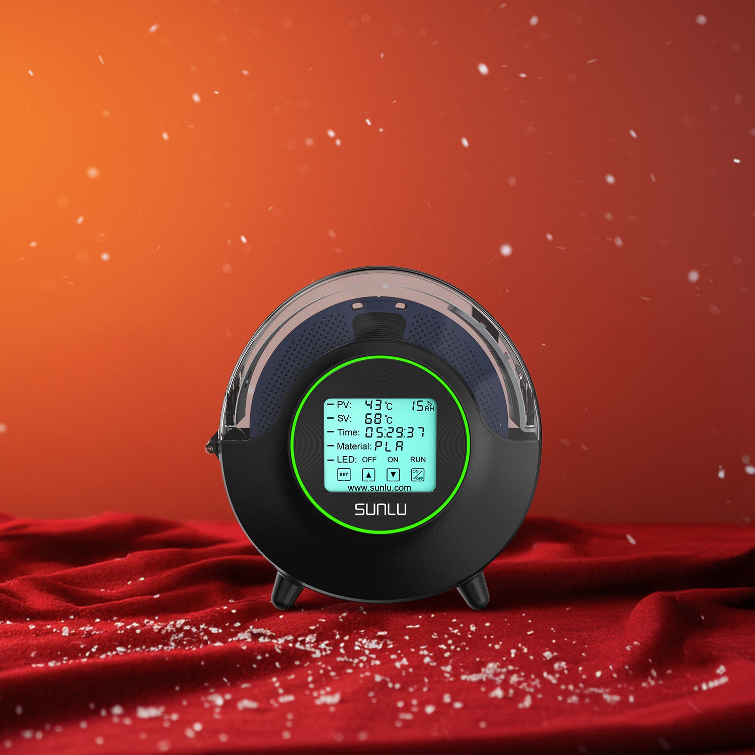

Onko kukaan tilannut tuolta? Onko nuo Sunlun filamentit kuin laadukkaita jos tilaisi samalla? Kuivuria tässä suunnitellut. Toisaalta voisin tehdä sen suoraan tuohon tulostimen kaappiinkin. Pitäisi joku sopiva lämmityselementti vain katella. Olen laittanut vanhaan pyykinkuivauskaappiin tulostimen. Talvella pystyy lämmittämään kaapin sen omalla vastuksella kun tallissa matalampi lämpötila jos sitä vähän vielä eristäisi niin filament kuivurikin olisi suht helppo tehdä siihen tulostimen yläpuolelle.

Valitettavasti ei kokemusta kyseisestä kuivurista mutta suosittelen ostamaan käytetyn kasvikuivurin Tori:sta (halvimmat yleensä 10-15 euroa) ja leikkaamaan ritilät pois, niin se on aivan riittävän hyvä tarkoitukseen.

Noista kuivureista vielä sen verran, että jos teknisempiä lankoja joskus haluaa tulostella niin niistä voi loppua puhti kesken. Sen takia nuo air fryerit ym. uunit ollut nousussa (plus hyödyllisiä esim. lämpökäsittelyssä jos pystyy ajastaa jne.). Itsellä ei ainakaan läänejä kämpässä niin mitä vähemmän tavaraa, aina sen parempi.

Ehdin jo tilata tuon. 52e sille tuli hintaa. Toivottavasti ajaa asiansa. Katselin myös nuita kasvikuivureita mutta ei löytynyt sopivaa lähettyviltä.
Nyt filamentti rulla ikean boksissa ja sen pohjassa reikä minkä kautta lanka tulee. Silica geeliä vähän pohjalla.
