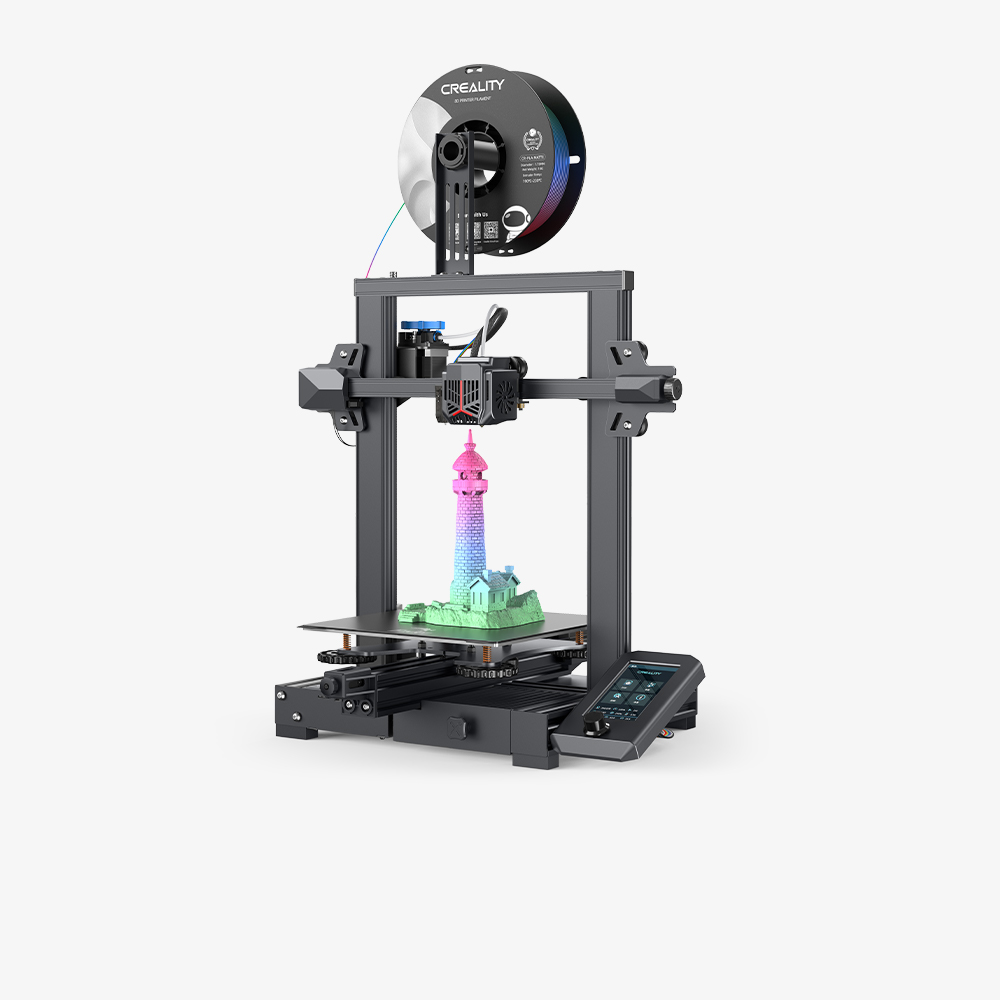

Enderistä on tullut taas parannetttu versio:
Siinä on korjattu about kaikki, minkä kanssa minulla on ollut ongelmia ja/tai olen itse parantanut:
  • CR Touch (ostin 3DTouchin)
  • Magnetic Build Plate (ostin Two Trees PEI Platen Amazonista)
  • Full Metal Extruder (tämä ihan oikeasti hajosi minulla)
Ok, myös yhden vyökiristimen olen onnistunut hajottamaan, mutta se saattoi olla printterin sijoittelun takia.
edit: Myös Ender 3 (ilman v2 on saanut päivityksiä)
