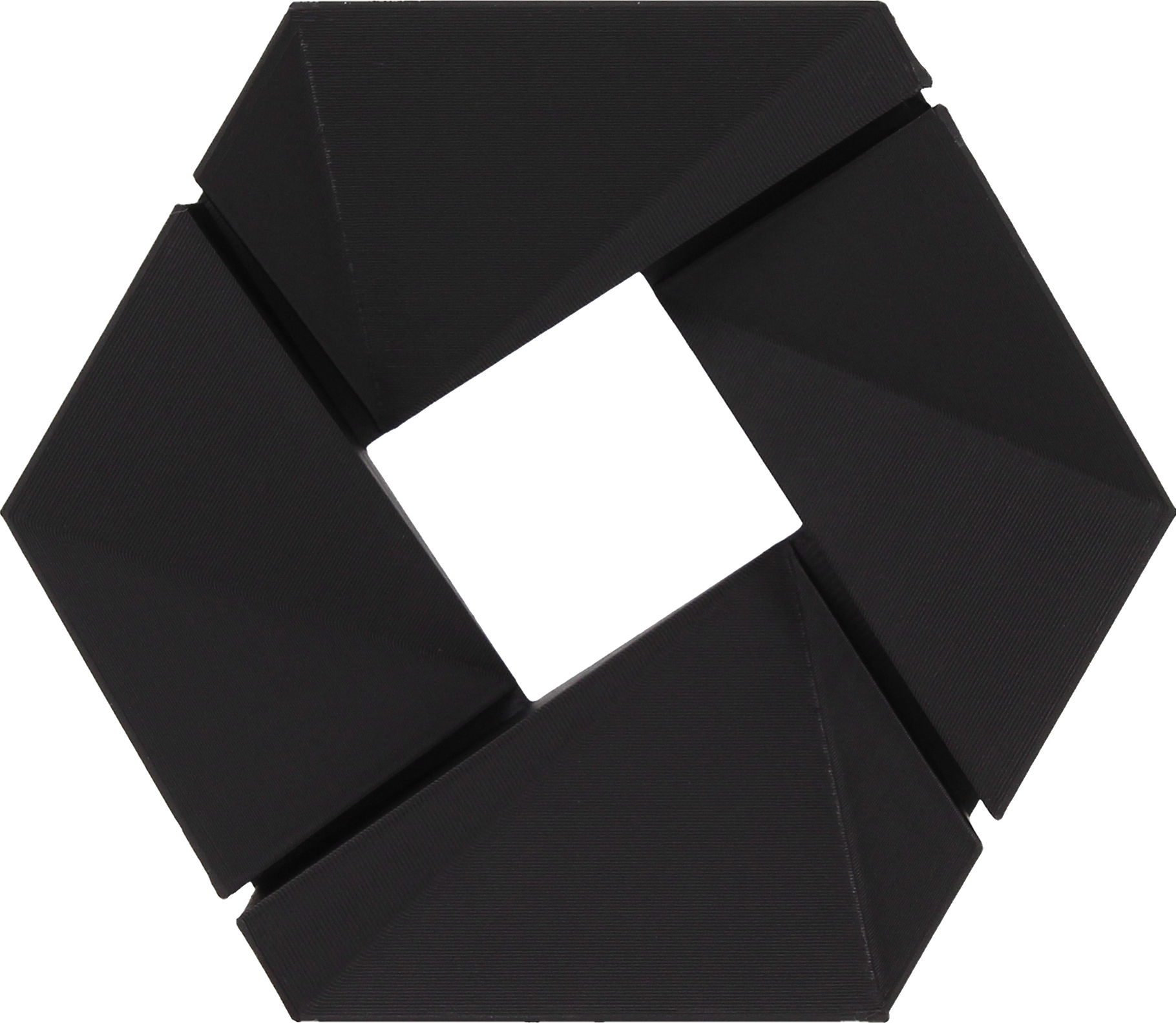

Gst3d:n mustalla langalla nyt muutamat printit tullu tehtyä eika valittamista, tuli otettua siitä bf: 8.99e/kg tarjouksesta. Muita värejä en oo koittanu. Ainakin noissa omissa oli kyl vakuumipakkaukset ihan kunnossa. (kun joku valitteli risoista)

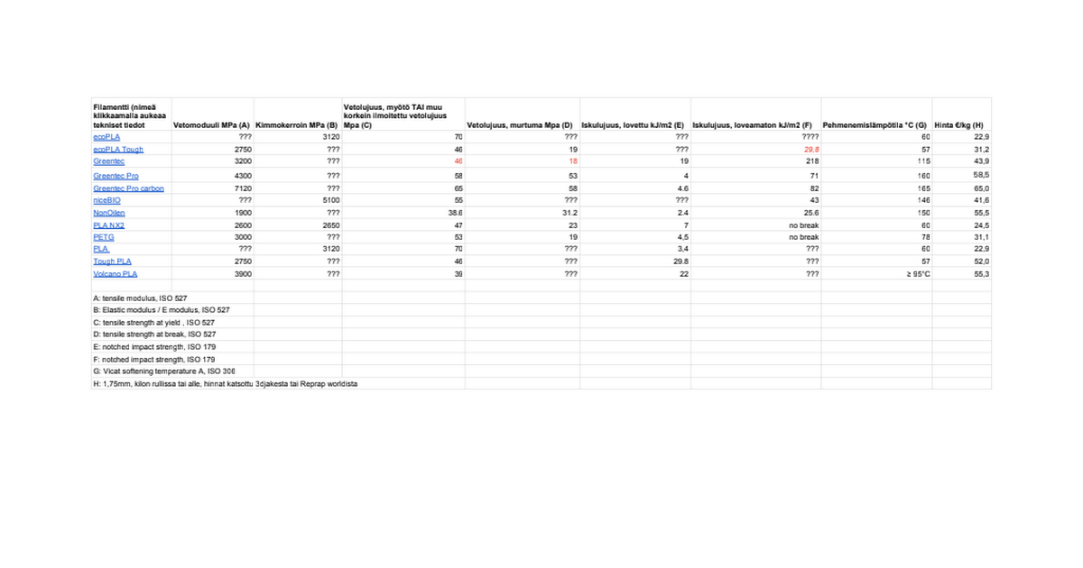

Vertailin omaan käyttööni filamentteja tällaisilla kriteereillä:
  1. Yhtä helppo tulostaa kuin PLA
  2. Teknisiltä ominaisuuksiltaan parempaa kuin PLA kokonaisuutena (erityisesti lämmönsieto ja iskunkestävyys)
  3. Enimmäishinta ~50e/kg
  4. Saatavilla helpoti EU:sta
  5. Vähän haitallisia päästöjä tulostaessa
  6. Mielellään biohajoavaa (enemmän kuin PLA)
  7. Ei hiilikuitua
  8. Mielellään tehty EU:ssa
Yritin vertailla näitä filamentteja datalehtien perusteella. Se oli odotetusti aika hankalaa, koska datalehdissä on ilmoitettu eri arvoja, käytetty osin eri standardeja ja käytetty erilaista nimeämistä jne. Tämänkin vuoksi taulukon lukuihin liittyy paljon epävarmuutta. Esimerkiksi niinkin perusluku kuin vetolujuus on ilmoitettu monella tavalla. Toinen merkittävä epävarmuus on se, että nuo ovat useimmiten yrityksen itsensä ilmoittamia/mittamia ja niissä voi olla lapinlisää.
Osaan arvoja olen laittanut kommentteja (nuoli solun oikeassa yläkulmassa). Punaiset arvot ovat sellaisia, että datalehden kirjaustapa ei ole selvä. Muutenkin arvoja on ehkä soveltavasti kirjattu epäselvien datalehtien vuoksi, että saisi edes jotain vertailua aikaiseksi.
Laitoin lisäksi tavallisen PLA:n ja PETG:n vertailun vuoksi. Laitoin myös tuon Greentec carbonin myös vertailuun vaikka en itse haluakaan hiilikuitufilamentteja.
Jätetty pois (ei vertailukelpoisia tietoja):
eSun PLA+
Polymax PLA
X-PLA
Ultrafuse PLA PRO1
Näiden perusteella kiinnostavimmat filamentit ovat mielestäni Greentece, Greentec Pro, niceBIO tai NonOilen.
Noissa Greenteceissä on datalehdissä ilmeisesti sellainen vilunkipeli, että tuo pehmenemislämpötila on ilmeisesti mitattu jäykäksi tulostetulla kappaleella ("4mm minimum wall thickness" )ja siten tuo lämpötila voi olla liian korkea. Kannattaa lukea 3Djakesta arvosteluja, joissa on huomioitu sama. Video:
Tuon Greentecin epäselvän lämmönkeston vuoksi noista mielenkiintoisin lopulta on niceBIO. Vertailussa näihin muihin kiinnostaviin matalin hintakaan haittaa. Siitä oli muutamissa arvosteluissa valitusta, että se vanhenee nopeasti. Muuten ominaisuuksia pääasiassa kehuttiin. Hieman lisätietoa:
Paljon noista ominaisuuksista jää tällaisen paperivertailun perusteella epäselväksi. Yksi tärkeä ominaisuus, jota noista datalehdistä ei voi päätellä, on kylmämyötö (cold flow / creep):
Edit: korjattu typoja ja lisätty linkkejä

Itse ostan langat powerilta, 2,90e toimituskulu.
Ja tuo PLA plus ( FLASHFORGE PRO PLA ) on todella hyvää tavaraa. Kerrosten jäljet yms ei juuri näy vs esim clasun perus pla. Todella nättiä jälkeä tulee 0.6 suuttimella ender 3:sella.
Todella lujaa tavaraa vs normi pla. Silti helppo tulostaa ja ei irtoa pedistä tai väänny mutkalle helposti.
Kilon rulla 22e plus toimitus.
