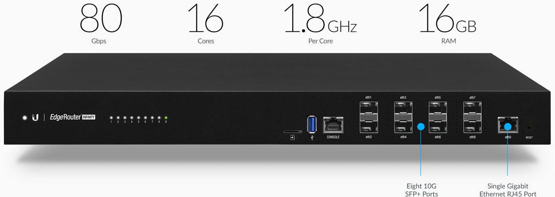

Alkuperäiseen kysymykseen miten 10Gb-verkkoa kannattaisi ehkä harkita on kenties jotain tämän tapaista:
- Itse-rakennettu pfSense-palomuuri riittävillä spekseillä (4-ydin prossu, väh 8GB, mielellään 16GB RAM-muistia, 32-128GB SSD levy, SFP/ethernet-portit tarpeen ja tilanteen mukaan)
- Kytkimeksi halvin 10Gb ethernetporteilla varustettu esim Ubiquitin malli. Minimaalisella budjetilla on mahdotonta saada premiumia.
- Ubiquitilla on UAP-XG tukari joka tukee 10Gb verkkoa jos sellaiselle on tarvetta
Jos valmiin reitittimen haluaisi ostaa niin mitähän se tosiaan vaatisi, että saa oikeasti reititettyä liikennettä 10 Gbit/s nopeudella? Alla olevan kaltaisella Ubiquitilla oletettavasti onnistuisi, mutta tuo onkin jo sitten tuollainen räkkiasennettava malli ja saattaa jo pitää vähän ääntä. Hintaakin on jo ihan mukavasti.

Tuollaisella budjetilla silti rakentaisin pfSense-pohjaisen palomuurin. Vaihtoehtoisesti ostaisin valmiin Netgaten purkin esim. XG-7100 1U PFSENSE® SECURITY GATEWAY APPLIANCE | Netgate | Layer8.se tai XG-1537 1U pfSense® Security Gateway Appliance | Netgate | Layer8.se

Eli tavoitteena olisi löytää 1/2.5/5G ja noin 10-16 porttinen kytkin, ja sen eteen näin alkuun serri tietokone palomuuriksi ja reitittimeksi, ja myöhemmin jos katson tuon värkkäämisen jotenkin mielekkääksi, niin voin rakentaa tuohon eteen kyllä tehokkaamman ja paljonkin uudempaa rautaa sisältävän riittävän tehokkaan koneen palvelimeksi. Toimisivatko muuten nämä uudet tulevat 4 ytimiset Tiger Lake nuc koneet tuollaisina palomuuri-reititin koneina kuinka asiallisesti? Noissa on joissain malleissa kuitenkin kaksi ethernet liitäntää. Minisforumilta tulee kesällä TL50 malli, jossa on kaksi 2.5G liitäntää. Kiinalainen oudompi valmistaja, uskaltaako tuollaista edes ostaa, vai kannattaako pysyä merkki koneissa?
Vaiko jo heti suoraan sitten Supermicron X12SPA-TF emolauta, Xeon 4314 tai -6 prosessori, ja verkko-/kytkinkorteiksi Intel X710-T4L kortteja aina tarpeen mukaan?... :nb:
Tuo on siis sarkasmia, jossa on kuitenkin totta toinen puoli. Mitä hyvä ratkaisu nyt ihan oikeasti vaatii? Suljettu firmware ei iske, kun ne vanhenevat ja valmistaja lopettaa kuitenkin tuen ennemmin tai myöhemmin. Yleensä ennemmin. Kaikki ne ovat jo jääneet kiinni myös jostain perseilystäkin. - Jokin ilmainen (koska olen nuuka) mutta riittävän suurella käyttäjäkunnalla oleva palomuuridistro normaalissa tietokoneessa olisi kaikkein mieluisin. Niin että asentaisin vain uuden version vaikka 10 vuodenkin kuluttua, ja laite olisi taas ajan tasalla. Vissi helppokäyttöisyyskin olisi plussaa, kun en tätä hommaa ammatikseni tee. Lukemani mukaan jokin ClearOS tai jotain vastaavaa. Voisin keikata kaikki talouden vanhat kovalevytkin pannuhuoneessa olevaan palvelimeen pois sisätiloista ja työpöydiltä huutamasta. Tyydyn 2.5G sisäverkkoon, jos noista johdoista ei enempää irtoa. Liian iso homma olisi alkaa noita johtoja vaihtamaan, vaikka ne putkissa ovatkin.
Olen valmis ylittämään ja ponnistelemaan yli kohtuullisen kokoisen aloituskynnyksen, mutta jokin cli konfigurointiin ei ole kyllä tässä iässä enää mikään vaihtoehto. Ei ole kun ei ole. Jotain "puoli premiumia" pitäisi ehkä jo saada, ja mielellään tietenkin kuluttaja vermeiden hinnalla.
T -.-
Oli muuten pelottava tieto säikeessä, että ammattilainen hylkää Edgerouterin jotenkin liian työläänä ja liian kivuliaana. Yritän välttää tekemästä tuota samaa virhettä.
Tarkemmin laitteeseen tutustumatta veikkaan että se on lähempänä itse kasattua laitetta kuin "ei tällä voi oikeasti mitään säätöjä tehdä" kuluttajalaitetta ylläpidoltaan, osaaja tekee paljon tehokkaasti ja nopeasti mutta se keskiverto säätämisen vihaaja ei pääse edes kirjautumaan purkkiin alle puolessa tunnissa. Eli en osaa nähdä tuota vaihtoehtona kuluttajalaitteille vaikka siitä se yksi porras jääkin pois. Voin toki olla väärässä ja tuo paljastuu käyttäjäystävälliseksi laitteeksi mutta epäilen että tuossa kävisi samalla tavalla kuin siinä kun työkaverille suositeltiin Edgerouteria, hän kyllästyi sen toimintaan konffaamiseen ja hommasi tilalle toisen laitteen. Ja hän kuitenkin sai elantonsa yritysten it-ongelmien selvittämisestä.
pfSensen käyttäminen graafisen käyttöliittymän avulla on oikeastaan yhtä helppoa, kuin minkätahansa muunkin verkkolaitteen jota hallitaan graafisen käyttöliittymän kautta. pfSensessa on satoja asetuksia joihin ei tarvitse koskea, jos ei tiedä mitä on tekemässä. Oletusasetukset palvelevat varmasti 99% tapauksista. Kirjautuminen tapahtuu täysin samalla tavalla kuin muissakin verkkolaiteissa, eli esim. http://192.168.1.1 -> tunnus ja salasana. Siitä olen kyllä samaa mieltä että kyseessä ei kuitenkaan ole mikään yhden klikkauksen käytöntto.
Työkaverisi EdgeRouter-tarina ei oikeastaan kerro yhtään mitää. Meitä on joka lähtöön eikä yhden ihmisen kokemuksesta kannata tehdä mitään johtopäätöksiä. Muussa tapauksessa et tule ikinä hankkimaan mitään tekniikkaa, koska aina on joku jossain joka ei tykänyt koko asiasta. :)
@tle88 Signunin linkin takaa löytyy muutama video EdgeRouter X:n käytönotosta. Siellä voi nähdä kuinka helposta, tai vaikeasta prosessistä on kyse.
