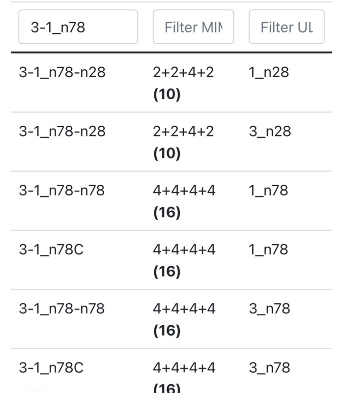

1+3+78 pitäisi mahdollistaa 1+3C+78 ajo.
Uunous jatkuu. Mikä on 1+3C+78 ajo? Tosiaan 1+3 4G kanavat lukittuu ja 5G puolella 78. Mitä pitää tehdä että saan toisen 4G kolmos kanavan lukittua? Normi asetuksissa on tuo 5G Cell Lock, onko se vain 5G asetuksiin vai voiko sillä rukaa myös 4G kanavia?
Sit on tämä. Ja nyt yrittänyt tuolta Set 4G, niin ei ihan ymmärrys riitä miksi ei sit hyväksy 1+3+3 kun se sanoo että laittaa juuri noin
3C = 3+3

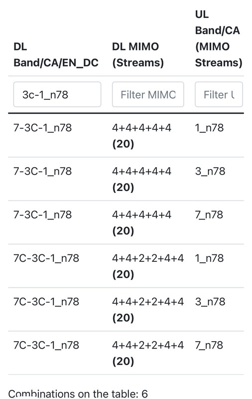

jos 4g valinnassa 3 valittu, pitäisi sen sallia sekä 3 että 3C(3+3).
Ca combos listaa tuolle modeemille 3C-1_n78 comboja vain kanavan 7 kanssa.
Kokeilepa 1-3-7_n78 comboa, jos 7 löytyy mastosta.
edit. Listaa se myös 3C-1-1_n78 combon, joten kyllä tuon pitäisi modeemin puolelta toimia, jos se on linkissä aktiivinen.
3C = 3+3
