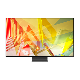

En tiedä onko Samsungin tuessa menny termit sekasin, mutta ainakin niiden sivujen mukaan missään noista Q80T malleissa ei näytä olevan "Ultra Viewing Anglea" (niissä on vaan "Wide Viewing Angle").
Eli ilmeisesti vasta Q90T ja Q95T malleissa on tuo Ultra viewing angle.
Viewing Angle: Ultra Viewing Angle
Juttelin uudestaan tuen kanssa ja nyt tosiaan sanottiin että ei ole Ultra :(
75" Q90T alkaa mennä vähän kalliiksi. Saakos muilta valmistajilta samoja ominaisuuksia edullisemmin?
