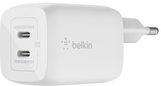

Jokaisen usb-c laitteen omaavan henkilön kannattaisi ostaa tämä laturi:
Aliexpressistä tuo tuli. Tuo sillä neliskanttisella liittimellä.

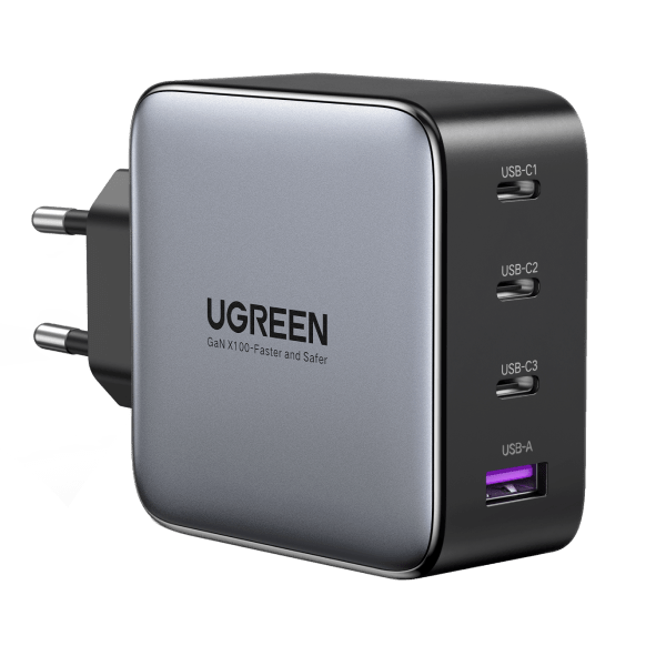

Itse pidän enempi moniporttisista laturista kun joskus pitää ladata useampaa laitetta yhtäaikaa.
Tämä on toiminu vallan hyvin eikä maksa mahottomia.
Toihan onkin aika edullinen. Itselläni kulkee työlaukussa tämä mukana, saa ladattua puhelimen/kuulokkeet/tms samalla laturilla:
