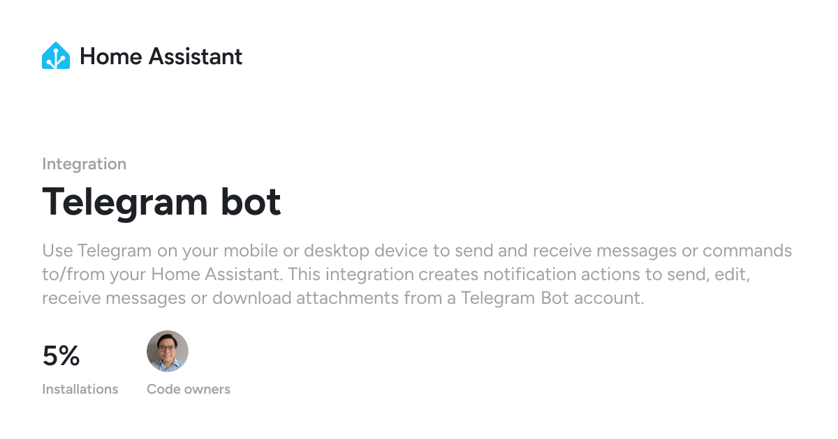

VPN puhelimen ja kotiverkon välille on tosiaan helpoin ratkaisu ja sitä itse käytän, kun haluan tehdä jotain manuaalitoimenpiteitä Home Assistantissa.
Erästä vaihtoehtoa mietin tossa yksi päivä että voisinko käyttää mun olemassa olevaa Telegram bottia lähettämään komentoja Home assistantiin. Esim. /lukko komennolla saisin avattua tai purettua lukituksen. Käsittääkseni tämä on mahdollista, en vain laiskuuttani ole jaksanut sitä vielä tehdä :lol:
E: Olikin 5 minuutin homma. Eli jos Telegram botti on setupissa niin sillä voi tehdä vaikka tällaisen:
Koodi:
alias: Telegram lukkoautomaatio
description: ""
triggers:
  - trigger: event
    event_type: telegram_command
    event_data:
      command: /lukko
actions:
  - action: lock.open
    target:
      entity_id: lock.etuovi
    data: {}
  - delay:
      seconds: 60
  - action: lock.lock
    target:

Tämähän vaikuttaa mielenkiintoiselta. Pitänee varmaan itsekin joku tälläinen tehdä. Ajattelin kysäistä ideoita kun itse eilen vasta tuon linuksen asensin oveen, niin ei vielä hirveästi ole ehtinyt sen kanssa säätämään. Ainakin automaattinen oven avaus toimii Yale home android sovelluksessa koskematta puhelimeen, pitää seurailla miten toimii pidemmän päälle.
