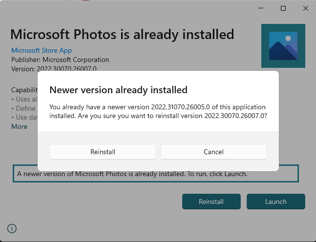

No voihan pöljä: Harmikseni huomasin, että oletus Valokuvat-sovelluksesta kadonnut terävöinti-säätö. Ehkä se kaikkein tärkein ja hyödyllisin työkalu ainakin itselle kuvia muokatessa.
Voit downgradea Windows 10:n Valokuvat appiin mutta sitten pitää MS Storen automaattiset päivitykset kytkeä pois päältä,
Meni heti vaihtoon. Toimii. Spot fixer -työkalu, aaahh.... Selkeys-säätö, aaahh... Ja on muuten se W11 Taskbarin-jumittelukin ollut pois viimeiset pari viikkoa isomman päivityksen jälkeen. Taisi tulla täsmälleen samaan aikaa päivitys myös Start11:sta, joten en osaa sanoa kumpi korjasi, jos korjaantui. Tämähän alkaa jo pikkuhiljaa toimimaan. Toivottavasti tuosta Storen päivitysten poiskytkemisestä ei aiheudu jatkossa ongemia.
Sitten ei päivity Winkkarin omat softat kuten laskin, Notepad sun muut (esim. Nvidian Control Panel jne.. nykyään myös Storesta tulee, mitä lie muitakin systeemi palikoita), niitä on yllättävän paljon ja ihan tietoturva mielessä en poistaisi käytöstä, ku eikös MS jossain vaiheessa sanonut että osa tietoturvapäivityksistä voidaan jakaa myös Storen kautta...
Liekkö sitten manuaalisesti voi käydä päivittelemässä, mutta melkosesti vaivaa muistaa tuota hoitaa.
Tuo Storen Get updates -nappikin on ikävä, sitä kun painat = alkaa automaattisesti päivittää kaikkia. Pitää käydä se Photos-päivitys tappamassa äkkiä manuaalisesti..
Edit: En muuten laita päätäni pantiksi että enää alkaa automaattisesti päivittää. Ennen näin oli. Nyt hankala testata kun vasta päivitin sovellukset... :)
