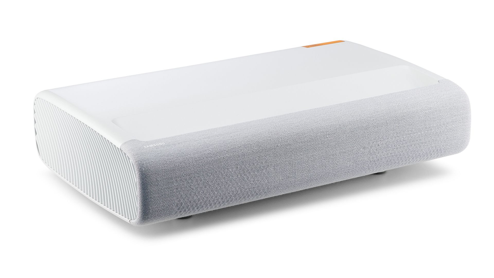

Sohaistaan kepillä jäätä. Mitä mieltä tästä SAMSUNG THE PREMIERE SMART 4K KOLMOISLASERPROJEKTORI SP-LSP9TFAXXC?
  • 4K-resoluutio
  • Valoteho: 2800 lumenia
  • Kuvakoko: 100-130"
  • Erittäin lyhyt heijastusetäisyys - helppo sijoittaa mihin tahansa
  • Valonlähde: kolmoislaser, käyttöikä jopa 20 000 tuntia
  • 40 watin 4.2 -kanavainen ääni Acoustic Beam-tekniikalla
  • Smart TV -sovellukset, AirPlay 2
  • TV-virittimet: antenni-, kaapeli- ja satelliitti (DVB-T2/C/S2)
Hinta törkeet 5.4K. Onko tuo hinta perusteltua, tuossa hintaluokassa hyvä/huono ostos jos vertaa saman hintaluokan muihin tykkeihin tai normi tv Mitä tuolla rahalla saa? Speksit ei itselle kerro juurikaan.
Kyllähän tuo taitanee olla paras lähiheittotykki jonka hinta on alle 5 -numeroisen summan. Kuitenkin tuo tykki häviää mustan tasossa ja kirkkaudessa TV:lle, mutta poikkeuksena tuo Samsungin vempele pystyy peittämään DCI P3 -alueesta 140% ja BT2020 alueesta 100% johon ei pysty about yksikään töllö tai muu järkevän hintainen projektori. Eli värit tuossa on todella hyvät, tutkitusti ja mitatusti. Tällä siis saa ison kuvan läheltä mihin yksikään töllö ei pysty. Eli pros and cons kuten aina.
Muihin sampan sisäänrakennettuihin ominaisuuksiin en ota kantaa vaan niitä kannattaa penkoa revikoiden kautta jos laite enempi kiinnostaa. Tietty myös tuollainen tykki vaatii kaveriksi täsmävalkokankaan jotta siitä saa kaiken irti. Eli kustannukset tuskin jäisi tuohon tykin hintaan jos oikeasti kovan setupin haluaisi rakentaa. Hinta on tolkuton.. Niinno, mihin vertaa ? onko se tolkuton jos verrataan 130" -tuumaiseen OLEDiin ?
Kiinnosti vähän sen takia kun poweri tarjoo tän viikon korotonta ja kulutonta maksuaikaa vaikka hinta päätä huimaa. Täytyy tutkailla arvosteluita. Jos käyttää normitv:n korvikkeena niin onkohan käyttö kuinka sujuvaa vs normi tv.
  • 4K-resoluutio

Samsungin videotykin ongelma on se että sulla ei ole vaihtoehtoja jos haluat sulavan liiketoiston. Pakko käyttää liikeinterpolointia. Monelle se on ok, jopa hyväkin asia. Mutta moni ei sitä kestä.
