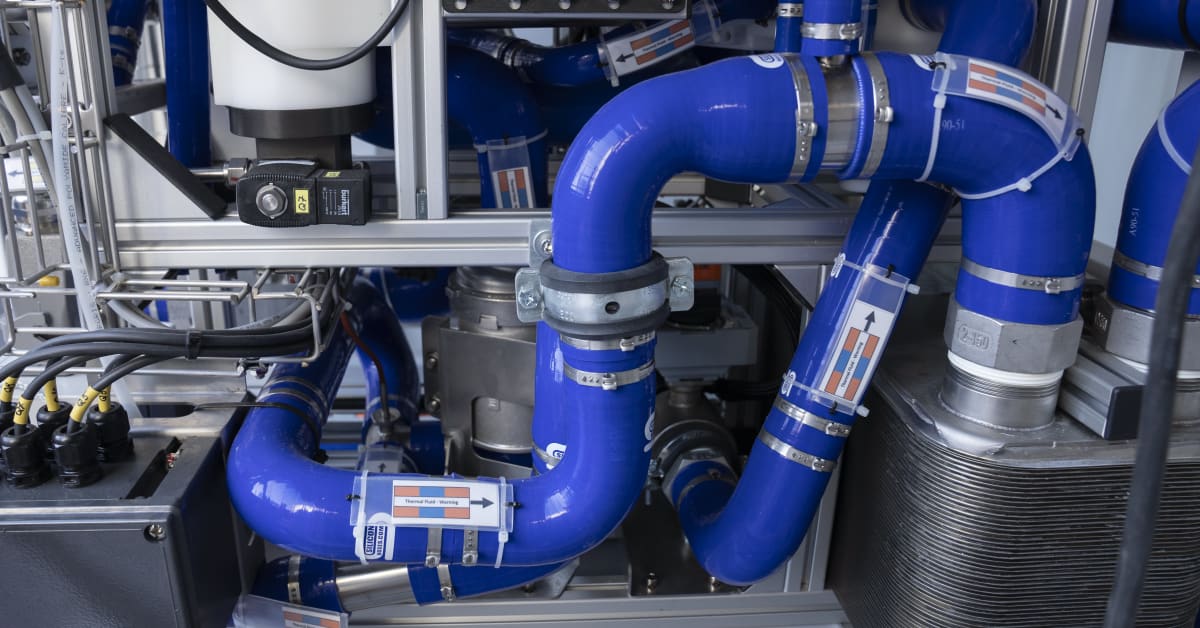

Itsekin kävin juuri seuraamassa käyttöönottotestejä laitteistolle, jolla tuotetaan vetyä elektrolyysillä megawatin teholla. Tekniikka on ollut valmista jo pitkään, ja nyt on saatu yritysten johtoportaisiinkin asti excelillä lukuja, joista voi vihdoin ymmärtää, että kun töpselistä tulee ilmaista, tai jopa negatiivisen hintaista sähköä, kannattaisi sitä voimalaitosten sulkemisen sijaan käyttää niin paljon kuin vain ehtii tuottamaan asioita, joihin se energia saadaan varastoitua.
Ja ennen kuin kukaan ehtii huutaa "energiakriisi, ei enää ilmaista sähköä", niin tässä juuri koko yön ajan on sähkön pörssihinta ollut n. 1 snt/kWh ja tuulivoiman tuotantoennätykset paukkuvat.
