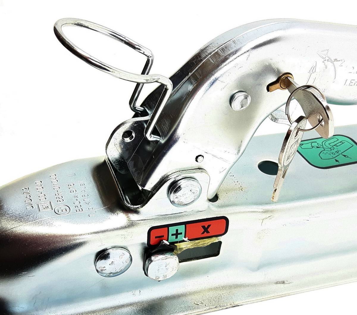

Onko suositella mitään hyväksi todettua aisalukkoa jolla saa lukittua myös kärryn koukkuun ja voi pitää ajon aikana kiinni?
edit: Tää Bilteman vehje näyttää ihan fiksulta. Voiko tommosta pitää ajon aikana kiinni myös?
Niinhän siinä lukee, että suojaa myös kytkettyä (eli voi ajossa pitää kiinni). Itsellä on suurinpiirtein tällainen:
Tuossa sen lukon pitää olla pidempi, mutta välttyy siltä, että epämääräistä pientä kielekettä pitää työnnellä sokkona reikään (kuten tuossa biltemassa). Sinällään näiden lujuus yms. on aika yhdentekevää, koska kaikki noihin menevät lukot saa helposti poikki. Ts. lukitus on vakuutustyhtiötä ja satunnaista mulkvistiä varten.
e: En ole kyllä paria ensimmäistä kertaa lukuun ottamatta jaksanut väkerrellä tuota lukkoa kiinni ajon ajaksi tai pienillä pysähdystauoilla. Pidän sitä vain, kun vaunu on pihassa säilytyksessä.
Kaveri selitti että jollain sen tutulla oli juuri joku pikkukärry lähteny auton perästä jossain bauhaussin pihalla keskellä päivää. Sen takia tuli vähän itekin tuumailtua, että mulla on ollut välillä kauppareissulla kärryssä arvokastakin tavaraa sisällä ja vaikka kuomu yms onkin lukossa, niin eipä oo ikinä siihen koukkuun sitä tullu lukittua. Vaikka tuskin nyt kovin yleisestä ilmiöstä on kyse, mullakin sen verran isompi kärry että herättää jo varmaan vähän huomiota jos joku kulmahousu sitä työntää keskellä parkkipaikkaa.
monessa vetokytkimessä saa tavallisen abloy riippulukon pujotettua siitä reiästä jossa kytkimen kahva liikkuu, näin voi lukita kärryn paikallaan sekä myös ajon aikana, koska lukon lenkki estää kahvan vapauttamisen. Jonkinlainen turva myös ettei irtoa ajaessa. Tälläinen malli (tuon tarran kohdalla jossa punaista ja vihreää) : https://www.vaunushop.fi/image_view.php?name=5/listaus_KUULAKYTKINKNOTTAKFV_6075_1.jpg
Ja varkauksia varten kannattaa olla sellanen kevytkärryn osakasko, maksaa jotain 40€/v ja korvaa jos varastetaan, kun kotivakuutus ei kuulemma korvaa vaikka lähtee kotipihalta sanoi katsastustäti..
Bilteman lukko hyväksi todettu, ja voi olla ajossa kiinni. Heittää vaan sen mukana tulevan lukon menemään, ja abloy tilalle.
