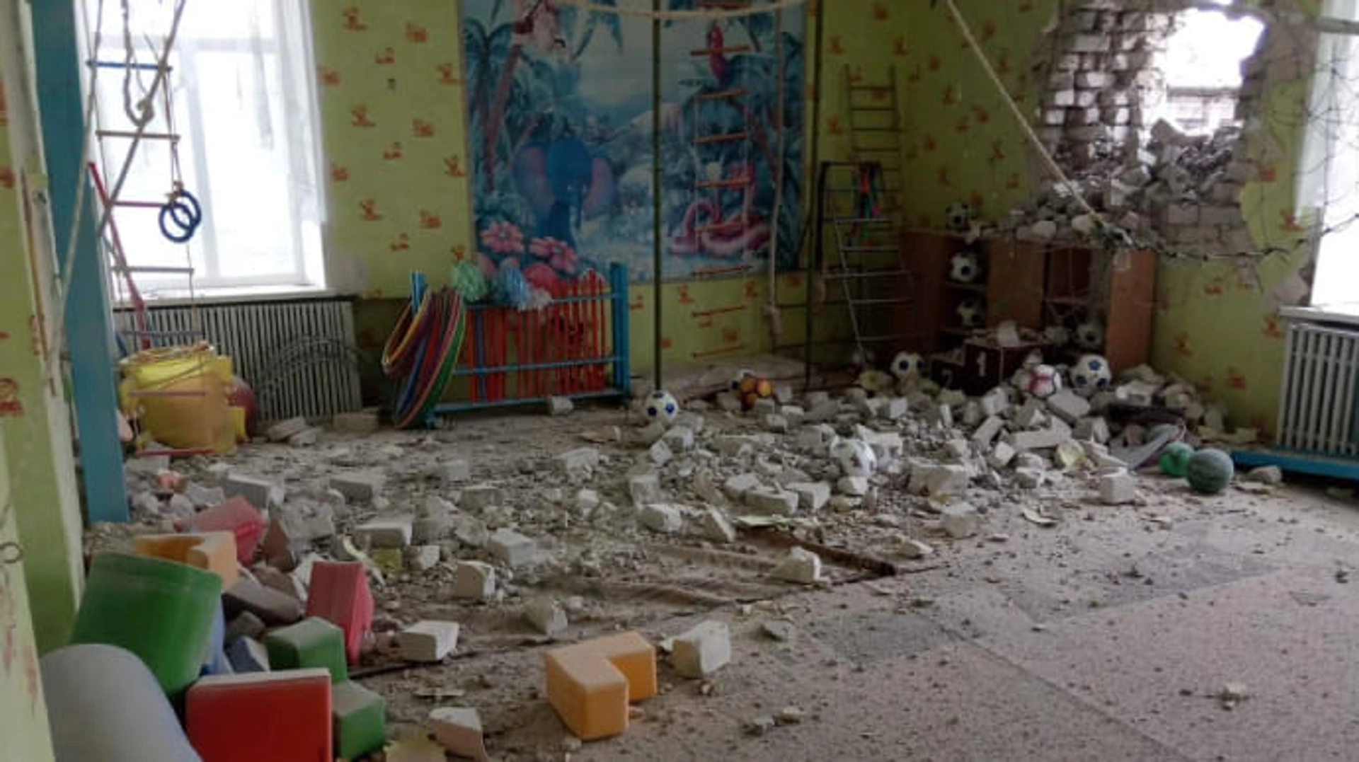

Hyvä ampumapaikka kulman perusteella olisi kyllä olemassa 120mm kranaatinheittimelle 6000-6500m päässä. Noilla joukoilla tuolla käytössä olevilla 120mm ammutaan vähän yli 7km päähän.
Tiili on sen verran haurasta materiaalia, että seinään tullee aika iso reikä vaikka joku Teräsmies vetäisi siihen nyrkillä täysillä...
Tuossa on aika monta kerrosta tiiliä. Ja eiköhän se ole räjähtänyt jo tuossa julkisivupinnassa. Räjähdyksen kohta vain seinässä petti ja materiaali lensi sisälle. Jos ammus olis mennyt sisälle, niin jälki olisi erilaista.

Onko mitenkään mahdollista, että seinään tulisi noin iso vaurio, mutta kaikki ikkunat, myös vaurion vieressä olisivat ehjiä?
Sisällä romua on kuitenkin levinnyt melko pitkälle mutta esim. seinissä ei näy mitään iskujälkiä tiilistä:
On. Joskus ihmettelin samaa käsikranaatti-iskun kanssa, joku oli koittanut heittää kranun ikkunasta ja se oli tipahtanut ikkunan alle maahan. Seinässä oli sellainen puolikkaan nyrkin kokoinen kolo ja sellainen sirpaleaurinko ympärillä, mutta 40cm ylempänä oleva ikkuna oli ehjä. Se paineaalto ilmeisesti etenee siitä iskemäkohdasta puolipallon muotoisesti ulospäin, mutta ikkunasyvennykseen ei mene kovin ihmeellistä ylipainetta. Sinänsä jännä että tuo seinän rikkoutuminen ei ole hajottanut ikkunaa, ilmeisesti tiilirakenne ja ikkunankarmit ovat sen verran myödänneet ettei ole hajonnut siitä.
Nuo tiilet ei ole lennelleet ympäriinsä vaan aika suoraan siitä murtumakohdasta sisäänpäin, vähän niinkuin seinään olisi lyöty nyrkillä. Kertoo mun mielestä siitä että se varsinainen räjähdys on tapahtunut siinä seinän ulkopinnassa. Jos murkulassa olisi ollut vähän viivettä ja se olis ehtinyt upota seinään ennen räjähtämistä, seinä olisi levinnyt ympäri huonetta. Ja jos se olisi tullut sisään ennen räjähtämistä, koko huone olisi ihan paskana.

Ikkunasta löytyy tarkempiakin kuvia, joiden mukaan se olisi itse asiassa pullistunut ulospäin. Laseissa on ilmeisesti ollut murtosuojakalvot. Alipaineaalto kai voisi olla asialla mutta jäisikö tuuletusikkuna ehjäksi - ja synnyttääkö yksittäinen kranaatti merkittävää alipaineaaltoa?
Näyttääkö lentäneen romun määrä konsistentilta väitetyn 120mm kranaatin kanssa? Esim. täällä kuvaillaan tapauksia, joissa 80-120 mm kranaateilla on saatu merkittävästi pahempaa tuhoa aikaan:
Se, että sisällä paikat eivät ole paksussa pölyssä on minusta outoa. Jalkapallotkin on vain kierähtäneet hyllystä lattialle, jos edes sitä. Pikemminkin jälki näyttää lekalla ja kangella tehdyltä siistiltä purkutyöltä - tai on pökkäisty seinä sisään pienellä kaivinkoneella.

Mitä pihalla oleviin kuoppiin tulee, niin näyttääkö ne pikku kolot muka 120 mm -kranaatilla tehdyiltä vai pikemminkin joltain routaräjähteen tekosilta?

Se miksi tuo reikä on juuri tuollainen, tai ei näy heti lähellä sirpalevaikutusta, en osaa sanoa. Enkä tiedä onko tuohon ammuttu 120-122mm vai pienemmällä. Pintamateriaali kuitenkin pudonnut aika isolta alueelta, ja jos se on ottanut sytytyksen tiilestä, emme välttämättä edes näe sirpaleita sillä alueella. Se sirpalevaikutukseen oleva alue kun mennyt taloon sisään ja muut on sitten lennelly ympäristöön. Mutta tuokin on vain spekulaatiota, tuon tilanteen toistaminen on aika hankalaa ja koska vaadit CSI tason todisteita heti, niin ehkä voinet sitten perustella niitä omia päätelmiäsi enemmän niillä todisteilla. Tuossa on nyt suht riittävät tähän aikamäärään annettu ja otettu mukaan occamin partaveitsi, niin ainakin itselle tuo on enemmän mahdollinen, kuin lekalla ja routapanoksella lavastaminen.
Ja ei, lentokoneen kuorialumiini ei ole kovempaa, kuin useampi kerros tiiltä, jotka vielä täyttä tiiltä, ei täynnä reikiä.
Missä on sirpalevahingot? Pitäisi olla tuhansia sirpaleita. Muistanko oikein, että sirpaleiden lähtönopeus on kiväärinluodin luokkaa?
Se ikkuna on varmaan ottanut eniten osumaa siitä että se seinä on menettänyt iskussa muotoaan. Siellä sisällä on varmasti ollut jonkinsuuruinen ylipaine, mutta ei kovin ihmeellinen kun ikkuna on säilynyt ehjänä, tai ylipäänsä paikallaan. Purkutyössä ne tiilet putoaisi heti siihen seinän viereen, tuossa ne on pitkulaisessa kuviossa osumakohdasta suoraan sisäänpäin, aika kapeassa keilassa. Eli räjähdyksessä seinä on ensin pullistunut pallomaisesti sisäänpäin ja sitten pullistuma on murtunut keskeltä ja tiilet lentäneet pääasiassa suoraan sisäänpäin. Sirpaleita sisään ei ole tullut, ne on jääneet seinään. Niiden nopeus taitaa olla räjähdyksen alkuvaiheessa aika suuri, mutta niiden läpäisy on aika heikko koska muoto on mitä on, ja tosiaan tuo seinä ei ole mikään köykäinen, tuollaisesta ei ainakaan millään AK:lla vedä läpi. Ulkopuolella osumapisteestä puolipallon muotoisella alueella on sitten ollut ihan helvetillinen sirpalesade, ja naapuripihallakin olisi voinut hyvin päästä hengestään. Jos tuo ulkorappaus ei olisi romahtanut osuman ympäriltä, siinä olisi näkynyt sellaiset auringon muotoiset sirpalejäljet.

Point detonation (joka tuossa tapauksessa on tehty maksimoimaan reikä, eli se pyrkii räjähtämään seinän sisässä) tekee isohkon reiän, mutta vähän damaa sisällä, ja sitten point-detonation-delay antaa mötkyn tulla sisään asti ja sitten tappaa siellä kaiken, mutta seinään jää vain pieni reikä. Tykistö käyttää vielä herkempiäkin sytyttimiä, koska jalkaväkeä vastaan on etua siitä että kranaatit räjähtelevät oksissa ja risuissa ja maan pinnassa.

Kun taloon osuu tykistökranaatti, jälki on tällaista (kuva Donetskista):
Ilmanvastuksen seurauksena ampumamatka sekä ammuksen loppunopeus pienenevät ja ammus saapuu maahan jyrkemmässä kulmassa kuin ilmanvastuksettomassa tapauksessa.
Epäsuorana ammuttuna tuollaiset kuvan reiän mukaiset tulokulmat eivät vain ole mahdollisia.
Jos tuohon lastenkodin seinään on ammuttu tykillä, niin on ammuttu suorasuuntauksella todella pienikaliiperisella (20mm tms.), tai vähän isommalla siten, että kranaatti ei ole räjähtänyt.
Tuollainen 152mm kranaatti painaa luokkaa 25-40kg, ja räjähdysainetta on luokkaa 10-15kg.
Jos olisi ammuttu 152mm kranaatti herkkänä, niin pelkkä räjähdyksen painevaikutus olisi hajoittanut tuon seinän sepeliksi todella isolta alueelta. Kranaatti kun räjähtää heti seinään osuessaan. Sirpalevaikutukset tulevat sitten vielä päälle.
Jos on ammuttu jäykkänä, 152mm kranaatti olisi jatkanut joko suoraan talon läpi tai sitten uponnut metrin verran lattian sisään ja räjähtänyt sitten tuhoten talon päädyn lähes kokonaan.
Kummassakin tapauksissa kaikki kuvassa näkyvät ikkunat olisivat pirstaleina.

Noista reikäkuvista hieman lisää (ts. ihmisten typeryyden tietäen).
Onko joku taho jaksanut selvittää kummalla puolella taloa reiät ovat? En yhtään ihmettilisi, jos reikä oliskin ns. väärällä puolella rakennusta. Silloin kranaatti ei mitä todennäköisimmin ole edes voinut tulla Ukrainan puolelta.
Ks. viimeiset n. 30 viestiä. Niissä oli asiaa käsitelty.
Tässä oli jo aiemmin linkki Bellingcatin selvitykseen. Tämän mukaan kranaatti on tullut separatistialueelta.
Pihalla on toinen kranaatin osuma, talon toisella puolella. Räjähdysaluetta bellincatilla vähän tutkailleet ja määritelleet sitä ampumissuuntaa.
Mä en ymmärrä mistä tällainen kuva tykistökranaateista joinain pieninä ydinpommeina oikein tulee. Miten ihmeessä sä ajattelet että jollain 20-30mm aseella saataisiin seinään tuollainen jälki? Vetämällä räjähtäviä nopea sarja? Niinkuin mä tuossa aikaisemmin sanoin niin kyllä tykistön paukku riittää heittämään katon helvettiin (tosin tuosta talosta väittäisin että siihen on tullut useampi osuma, mutta vaikea sanoa koska SULJETUSSA tilassa räjähteet tekee ihan helvetin rumaa jälkeä), JOS se murkula räjähtää katon alapuolella. Jos se räjähtää siinä katon pinnassa niin siihen kattoon tulee vaan reikä, eikä edes kovin iso. Mitään tiiliseiniä nuo ei hajota sepeliksi, paitsi jos räjähdys tapahtuu ihan selkeästi siellä seinän sisässä. Ja ikkunat hajoaa, jos ne on siinä painaallon tiellä - jos räjähdyksen ja ikkunan välillä on metri kiviseinää niin ei se ikkuna mihinkään hajoa.
Ylipäänsä mitä noiden erilaisten poksahtavien asioiden jälkiä tuli joskus nähtyä, niin ne olivat paljon vähemmän vaikuttavia kuin olisin telkkarin perusteella olettanut. Rakenteita hajonnut paljon vähemmän ja esimerkiksi palojälkiä näkyi todella harvoin.
Katsos vaikka tämä video:
Heti ensimmäinen osuma seinään, mikä sun mukaan ei ole epäsuoralla mahdollista, ja jälki on - yllätys yllätys, noin metrinen reikä. Videon lopussa kaikki tönöt vielä pystyssä ja tuota alussa tullutta reikää lukuunottamatta et pystyis jälkikäteen edes sanomaan että tuonne tipahti just kymmenkunta murkulaa (videon mukaan 122mm, mutta epäilisin että se on pelkkä arvaus). Ja vaikka noissa videoissa yleensä tuo otsikko / selitys on vähintään shady, niin lienee selvää että tuossa on kyse raskailla heittimillä tai tykistöllä ammuttavasta epäsuorasta tulesta.

Mä kattelin kans tuota videota, mutta siitä ei oikein saanut kuvaa millaiset vauriot rakennuksille lopulta syntyi, kun filmi leikkaa ennenkuin pölypilvi haihtuu. Krasnopol ei välttämättä muutenkaan ole kovin edustava esimerkki tykistön murkulasta, kun kyseessä on jo lähtökohtaisesti kovia kohteita vastaan suunniteltu ammus, ja saattaa tosiaan katon läpäistyään ja sisällä räjähtäessään aiheuttaa aika pahojakin rakennevaurioita.
