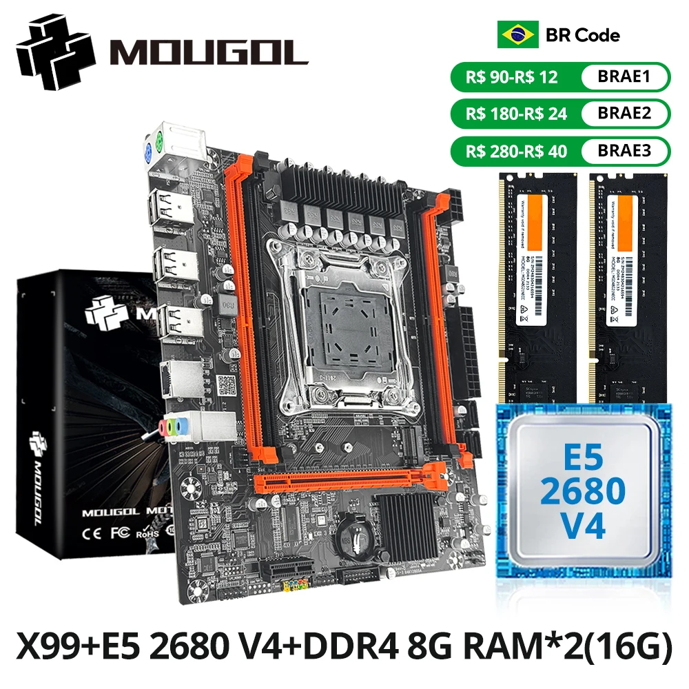

Tuli youtubessa vastaan näitä vanhasta serveriraudasta tehtyjä kinkkikokoonpanoja. Onko tässä järkeä tähän hintaan vai onko parempi vain rakentaa uudemmasta raudasta ja halvasta perusemosta kone?

2. Emolevy
Emolevy on tehty niinkuin Huanankin, eli PCIE-linjoja on vaan vedetty kaikkialle. Ja yksi SATA on kolmosta tällä kertaa :) (ei sillä, että SATA2 ei olisi riittänyt mekaanisille kovalevyille aikoinaan)
Integroitua näytönohjainta ei ole, äänipiiri/verkkopiiri on mallia perus, mutta se on tunnettu piiri, niin linux/windows tunnistaa suoraan, ehkä jopa ESXi tällä kertaa.
Wifillekin voi olla paikka tehty, mutta sitä harvemmin on populoitu.
Huonoin puoli näissä kaikissa on virransyöttö. Se on vain 6-vaihetta. Riittää kuitenkin 105W TDP prosessorille. Suurin virhe olisi ostaa tämmöiselle emolevylle 160W TDP prosessori, mutta jotkut varmaan sitäkin tekevät.

Näissä siis on oikea palvelinprosessori, joka on parhautta suorituskyvyltään (olettaen, että softa säikeistyy). Tuolta voi katsoa näitä:
Myös Xeon v3 käy, mutta v4 on yleensä parempi kaikessa, niin sitä mieluummin.
Parhaiten tuosta emolevystä saa tehot irti, kun ostaa semmoisen 90W max. TDP prosessorin. Toki tuo 120W toimii jotenkin myös, mutta en ostaisi enempää kuluttavaa, kun sitten voi virransyöttö kuumeta liikaa 100% kuormalla. Tätäkin voi hoitaa ostamalla alaspäin puhaltavan jäähyn.
Lisäksi tuonne pitää änkeä jäähdytys, niin jos ei laita AIOa, 90W max on semmoinen kultainen keskitie ja se menee jollain perustornijäähyllä.
Peleissä taas tärkeintä on, mihin kellotaajuuksille prosessori boostaa, niin niihin hankitaan vain semmoinen korkealle boostaaja ja nämä on kuitenkin about samaa tasoa Ryzen 2600:n kanssa peleissä, niin enpä näitä siihen ostaisi. Tosin, jos on tuota vanhempi, niin .. ei sittenkään, ei näillä toimi Win11.
Lisäksi, prosessorit ei näissä paljoa maksa, niin emolevy 46€ + prosessori 4€ on ihan mahdollinen yhdistelmä:

Parasta tässä on, että osaava kaveri saa tästä alle 100€ setin, jolla päivittää vanha neliydin tai huonompi. Puhumme yli 10v vanhoista koneista.

Itsellä on Zsus nimellä myyty Aliexpressin "X99" emolevy tuossa yhdessä koneessa, siinä tosin kaikki SATA -portit on 2.0.
3-pin tuuletinliitännöissä ei ole ohjausta, Biosin lämpöanturit näyttää reippaasti alle huoneenlämpöä prosessorille ja Lepotila ei toimi Windowsissa. Lepotila oli biosista kytketty pois päältä ja ihmettelin aluksi että miksi mutta siksihän se ettei se toimi, kone ei herää lepotilasta.
E5 2640 V4 prossu on tuossa omassa ja sitä jäähdyttää Aigo ICE400SE, luultavasti ihan OK kun kone ei tilttaa Geekbenchissä eikä Cinebenchissä. NVME levyn ostin myös Aliexpressistä ja sekin toistaiseksi toiminut. Koneen piti olla "kaikki osat Kiinasta"-projekti mutta virtalähteen osto pelotti liikaa eikä näytönohjaimien hinnoissa ole mitään järkeä tuolla Aliexpressissä :D

Tosiaan ominaisuudet noissa emolevyissä on silleen yllättävät, että voi tulla ihan mitä vaan erikoisia puutteita vastaan. Mutta hintaakaan ei ole paljon, että jos toiminnallisuus ja ominaisuudet sopii omaan käyttöön ja testailu ja virittely kiehtoo, niin ei ole huonoja laitteita noilla hinnoilla. Tehoa tuossa 2680 V4:ssa näyttäisi olevan noin Ryzen 7 1800X:n ja Ryzen 7 2700:n verran. Että ei mikää tykki, mutta moneen käyttöön toimiva laite tehojen puolesta.

..mutta se ECC-tuki ei ole mukana noissa. Erityisesti ECC REG, joka on tärkeä siksi, että ne on reilusti halvempia käytetynä :D

Lähinnä mietin sitä että pienemmille kannoille löytyy myös käytettynä emoja järkevään hintaan, myös sellaisia joissa on tuki rekisteröimättömille ECC-muisteille. Rekisteröidyt muistit on toki halvempia, mutta eipä sillä näytä olevan suurta merkitystä ellei sitä muistia ole tarkoitus pistää oikeasti paljon. :) Kaikilla ei myöskään ole servua valmiina, jolloin ei ole tulossa päivitystä ollenkaan.

Ei löydy. Ja minulla siis oli Xeon E3-1230v2.
Ja kaverilla on vieläkin. Ne emolevyt, joissa on tuo tuki, on tarkoitettu peruspalvelimiin (aikoinaan). Kaverin emolevy on Supermicro. Asuksen WS-emolevyt oli tehty niin, että ECC:tä sai kyllä kiinni, mutta virheenkorjausta ei käytetty.

Parhautta X99-kamoissa on edelleen hinta. Saa 100€ koneen pohjan ja se ei ole erityisen huono. Kompromisseja on tehty ja Win11-tuki puuttuu, mutta se on edelleen tavallaan uusi, ja käytetyt osat on semmoisia, että niiden voi melkein kuvitella kestävän ikuisesti (prosessori, chipset, muistit). Siksi ei mielellään vuoden 2012 käytetyn emolevyn ostoa samassa yhteydessä, niiden olisi pitänyt hajota jo :)

X99 on myös LGA2011, vaan uudempi versio siitä. Mutta joo, onhan noin halpa uusi emolevy ihan houkutteleva...

Vaikka X99 on myös LGA2011(-v3) niin ei ole taaksepäin yhteensopiva prossuille mitkä sopii X79 piirisarjallisiin emoihin.
