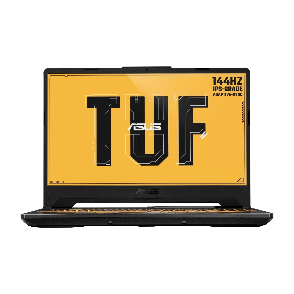

Mun pitää tähän vielä kommentoida sen verran, että meillä on talossa noita pikkuisia pelureita. Heidän pelaaminen on yllättävän sosiaalista ja he pelailevat paitsi kotona, niin monesti myös joko he tai heidän kaverit kuljettavat koneitaan toistensa luokse ja pelaavat porukassa. Yhdellä tuosta kaverisakista oli pöytäkone pelikoneena ja pari kertaa heidän vanhempansa kuljettivat sitäkin autolla sitten tänne monttuineen ja sitten kone laitettiin täällä kasaan ja onnistuihan se niinkin nuo pari kertaa (nyt hänellekin ovat vanhemmat tainneet ostaa läppärin). Kontrasti on kuitenkin iso, kun muut fillaroivat ympäriinsä koneet repuissa ja ottavat ad hoc tapaamisiaan. Tämä puoltaa kyllä vahvasti jotain edullista peliläppäriä käytännöllisenä vaihtoehtona.
Toinen puoli on, että yksi noista meidän lapsista on nyt sen verran pelaillut, että ottaa sen aika kilpailullisesti ja pelaa kv-tiimeissä. Hänelle ollaan nyt kasaamassa hieman tehokkaampaa pöytäkonetta tuon läppärin kaveriksi. Poika saa suunnitella sen itse ja kasata sen itse osista (minä autan sitten kysymyksissä yms) ja tuo kasaaminen on minusta ihan hyvä omaehtoinen oppitunti koneista ja itsessään tärkeää ja kone kasataan osista vaikka se tällä hetkellä tuntuu rahallisesti hieman hullulta. GPU pula tulee siinäkin vastaan ja hän saa joksikin aikaa käyttöön olohuonetietsikan näyttiksen (sinne tulee jokin väliaikainen heikompitehoinen). Eli kyllä pöytäkoneillekin on paikkansa.
Tuo edellinen nyt oli sellaista pohdintaa, jota on asian tiimoilta täällä harrastettua ja vaikka se ei kohdistunutkaan mihinkään kovin tekniseen, niin ehkä silläkin on tässä arvonsa. Itse juttelisin varmaan kersan kanssa ja kyselisin, että minkälaisia koneita hänen kavereillaan on ja ovatko he joskus pohtineet yhteen kokoontumista pelaaman tms.

Suurkiitos kaikille vinkkejä avuliaasti jakaneille! Sisyfos:n kokemusten ja näytönohjainten saatavuuden (vai saatamattomuuden) vuoksi päätettiin pojan kanssa lykätä pöytäkoneen kasaamista pari vuotta eteenpäin ja lähdettiin liikkeelle edullisemman pään peliläppärillä (tuollainen kun jossain vaiheessa tulisi kuitenkin ajankohtaiseksi). Eilen tilaukseen lähti tuollainen Asus viikonlopputarjouksesta (jota näköjään nyt heti maanantaista alkaen jatkettiin kuukausitarjoukseksi samalla hinnalla).
Eiköhän tuolla vuoden tai pari pärjää taas eteenpäin ja ihmetellään sitten koneen kasaamista uudelleen. Nyt tässä pääsi samalla paremmin kärryille missä näiden kanssa mennään tällä vuosituhannella ja seuraavalla kerralla liikkeelle pääseekin jo paremmista lähtökuopista.
