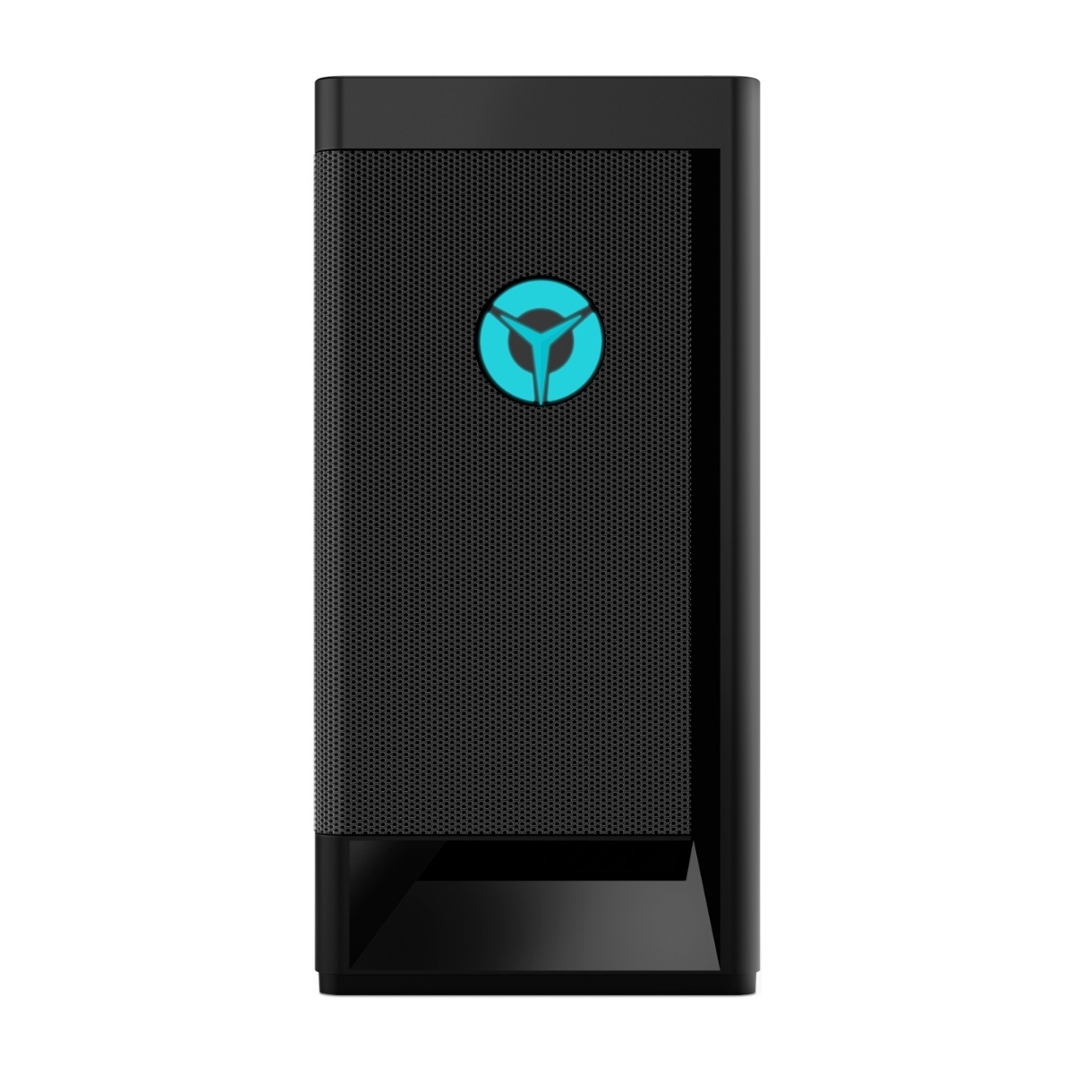

Lenovo Legion T5 gaming desktop R7/16/1000/3060TI - Pelitietokoneet - Gigantti
- Emolevy on B550 Lenovo OEM. (4x ram slottia)
- m.2 SSD on WD SN730 1Tb. Hyvä heatsink vakiona.
- Näytönohjaimen alla on piilossa toinen (vapaa) m.2 slotti.
- Näyttis on MSI:n RTX 3060ti 2-tuulettimen 1x8pin mörssäri missä tuuletin puhaltaa backplaten läpi (eli PCB lyhyt ja jäähy ylipitkä). 4 lämpöputkea ja coldplate on jaettu muistien ja ytimen välillä. Fin stack on juotettu muistipiirien kohdalla coldplateen joka pitäisi taata hyvän muistien jäähtymisen.
- Intelin AX wifi/bt
- Prosessorin jäähy intelin rei'illä varustettu, vakiona halvinta kuraa mitä löytyy.
- PSU perus ATX 550W bronze "Huntkey". Maavara powerin tuulettimelle turhankin pieni jota pölyfiltteri pienentää lisää. Powerista löytyy 2x8pin PCIe virtaliittimet jos haluaa vaihtaa näyttiksen vaikka 5700XT:ksi.
- Kotelossa tuuletinpaikat: 2x120mm edessä, 2x120mm katossa ja 1x120mm takana. Mukana 2 tuuletinta edessä ja takana, mutta kaikille tuuletinpaikoille löytyy omat tuuletinliitännät emolevyltä. Meshiä kauttaaltaan edestä ja katosta, eli hyvä airflow.
Ja tuo Lenovon backplate ei ole liimattu, se on kahdella pienellä (mutta jämäkällä) teipillä siellä kiinni. Itse painoin emolevyn puolelta ruuvinreikään pienellä meisselillä samalla tukien emolevyä takapuolelta ettei se vain väänny.
Lähtisi varmasti helpommin irti jos löytyisi hiustenkuivaaja millä teipin liimoja pehmittäisi.
Juuri meni Lenovon 3700X oman vanhan 3600 ryystimen tilalle ja vanha 3600 meni Lenovoon. Myös Lenovon umpisurkea jäähy vaihtui Corator DS mörssäriin joka löytyi hyllyltä, käyttää Noctuan intel-kiinnikkeitä (koska OEM Noctua). Aikoinaan maksoin Coratorista huikeat 10€ Jimmyn poistomyynnistä.
Myymälästä kuulemma voi tilata koneen keskusvarastolta tuolla kuluttomalla 36kk maksuajalla.
Eli kaiken kaikkiaan erittäin hyvä paketti. Isoin miinus on lähinnä poweri (varauksin), cpu jäähdytin sekä se ettei emolevyllä ole VRM jäähdytystä. Kaikki muu oli ylitse odotusten konepaketissa, etenkin näytönohjain vastaa keskitason AIB malleja eikä ole mitään halvinta roskaa.
Tuolla 33.31€/kk hinnalla vaikea löytää parempaa diiliä jos etsii hyvää pelikonetta laatuosilla.
Tuossa vielä video Lenovon ATX-versiollisesta kotelosta (tuo alennus Lenovo on mATX) ja aikalailla samalla jäähyllä olevasta RTX 3070 kortista (ulkoisesti identtinen miinus rgb):
EDIT: Lenovon RTX 3070 ja 3060ti jäähyjen ero näyttäisi suurennuslasilla vertaillessa olevan RGB ja se että 3060ti on pari senttiä lyhyempi.
EDIT2: Huomion arvoista on myös että emolevy on Vermeer B550 mallia. Vermeer on koodinimi Ryzen 5xxx prosessoreille, joten lankussa löytyy suora tuki 5xxx sarjan prosessoreille. Prosessorin vaihto emolevylle oli täysin kivuton ainakin 3700x--->3600 vaihdossa.
