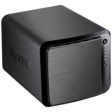

Kustannustehokkain ratkaisu lienee esim. tällainen valmispaketti:
ZyXEL NAS326 NAS-asema, 2 x 2.5"/3.5", Marvell Armada 380, 512MB, RJ45/3xUSB (Zyxelin sivuilla sanotaan, että ko. purkki tukee 16TB levyihin asti.)
2x Western Digital 12TB WD Gold HDD, 3.5" sisäinen kiintolevy, SATA III, 7200 rpm, 256MB Levyt (EXT4) RAID1:een ja siitä iscsi-jako koneelle.
Koko paketti alle tonnin, levyineen.
