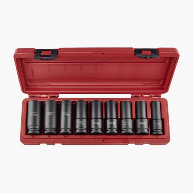

Minkälaisia voimahylsyjä porukka käyttää? Tuli tilattua Milwaukeen 2nd gen mutterimopo M18 akulla,1/2" vääntiöllä. Nyt mietin että viittiikö tuolla autoremonttia tehdä perus hylsyillä vai olisiko vain järkevämpi hommata voimahylsyjä... Näyttäisi hylsysarjoja olevan todella monen hintaista.
Tuli joskus hankittua tällainen kun halvalla sai, eikä nämä ole satunnaiskäytössä silmille räjähtäneet iskutyökaluillakaan:
Oma epäilys on, että tavallisten hylsyjen ongelmana on ennen kaikkea väsymislujuus ja se, että rikkoutuminen ei välttämättä tapahdu sitkeästi vaan voi lennättää sirpaleita ilmoille. Tavalliset hylsyt toiminevat jonkinlaisella riskillä harrastekäytössä mutta en ottaisi arkikäyttöön.
Sirojen premium-hylsyjen osalta ongelmaksi voi kai tulla ohutseinäisen materiaalin joustavuus. Ei iskuenergiaa kannata haaskata ohuen hylsyn joustaviin muodonmuutoksiin. Mustissa hylsyissä ainetta on enemmän, joten ne joustavat vähemmän.
Kannataa hommata voimahylsyt erikseen. Otin kerran töistä Hiltin akkupulttipyssyn lainaan viikonlopuksi renkaiden vaihtoa varten. Kesken vaihdon halkes tuollainen perushylsy. Onneksi oli samankokoinen sytytystulppahylsy millä sain tehtyä käsipelillä homman loppuun.
Onneksi oli tuo sytytystulppahylsy, niin ei tarvinnut lähteä työkalukauppaan autolla jossa toisella puolella oli nastat ja toisella kesärenkaat. Sekään ei olis varmaan mitään haitannut, mutta vanteissa oli 2 tuumaa kokoeroa kesä- ja talvirenkaiden välillä. Siinä ois varmaan ABS sun muut valot loimottanut kun renkaat pyörii eri vauhtia keskenään :lol:
Bilteman 10v takuulla olevia normihylsyjä on tullut käytettyä pulttipyssyn kanssa vuosia. Yhtäkään en ole saanut rikki.
Niitä ei turvallisuussyistä kannatta käyttää, jos ei halua hylsynsirpaletta silmään. Iskuhylsy antaa myös enemmän voimaa iskuun.
No, noilla on nyt kolme autoa purettu täysin hylsyksi, remppaa tehty jatkuvasti omille harrasteille ja tuttujen autoja korjailtu ainakin 5vuotta.
Vielä ei tosiaan ole yksikään edes murtunut, niin en kovin suurena riskinä tuota rikkoutumista pidä.
Ei sen tarvitse tapahtua, kuin kerran ja sirpaleen osua huonoon paikkaan, niin se on siinä. Ilmeisesti et myöskään turvavyötä käytä?
Nämä on ihan toimivia Voimahylsysarja 1/2"
Normaali yleishylsy hajosi kerran omassa pajassa lujaa sirpaloituen ilman iskukonettakin. Oli vähän putkea jatkovartena. Yksi sirpale jätti kunnon kuopan alumiinipintaiseen nosto-oveen ja toinen jäi erikoiskovaan kipsilevyyn pystyyn.
Tämän perusteella yritän suosia iskukonehylsyjä tahi ylimitoitettua vääntiökokoa jos pitää käyttää voimaa vähäistä enemmän, oli se sitten vipuvartta tai koneen isku.
Useimmat voimahylsyt on Cr-Mo, eli chrome molybdenum, joka on pehmeämpää/sitkeämpää kuin tavallisten hylsyjen Chrome vanadium materiaali. Hajotessaan sen pitäisi vain haljeta tai pyöristyä. Tavallisten hylsyjen kanssa sitten käy kuten @Tonnin Seteli kuvailee.
