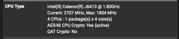

CPU speed ongelmia.
Kuva tuolta foorumilta.
A change that FreeBSD 14 brought was support for intel speed shift to control cpu power/performance. PowerD no longer seem to control that behavior anymore.

CPU speed ongelmia.
Tuo virransäästö ollu pidempään eikä suurta vaikutusta huomannu.
Alle 800 Mhz pudotti nuo "Intel " lisäykset.
Bioksesta on laitettu muistaakseni ainakin GPU 100MHz ja Battery virrankäyttöpäälle ja muistaakseni tuki nopeussäädölle. Cpu nopeuden säätö sotki bioksen aika hyvin (kesti monta minuttia käynnistyä) Bios löytyy täältä kiinalaiseen 6 porttiseen Toptom/KingNovy J6412/J6413 laitteeseen. J6412_J6413-6L-I226(MINIPC-M12) | 畅网共享资料技术云网盘 (changwang.com)
Alkuperäinen bios olisi kyllä kiva saada kun ei tullu otettua talteen.
