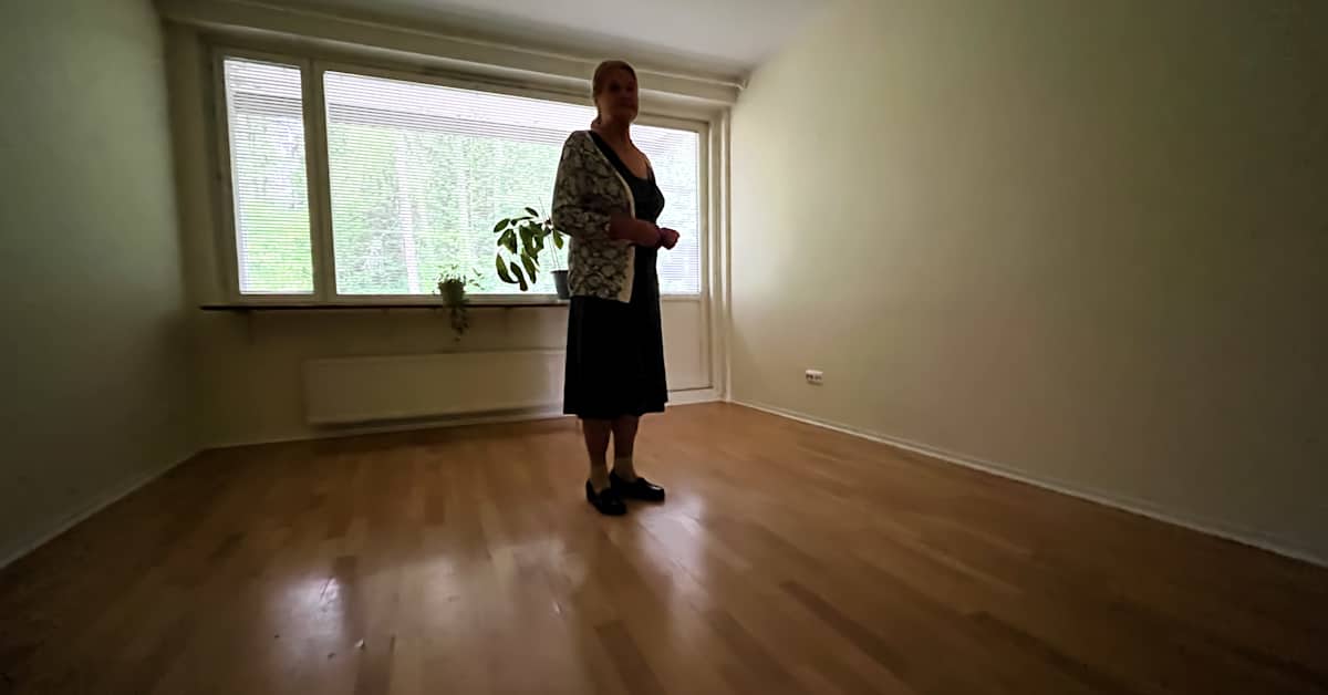

Mielenkiintoinen juttu mahdollisista maalämmön ongelmista, joka on hallitustenkin hyvä tiedostaa.
- Taloyhtiön maalämpölaitteet tehneet joissain taloissa asumiskelvottomia huoneita. Ja yhtiöt "haluttomia" korjaamaan aina riittävän hyvin, uhkasakkojakin tiedossa.
Artikkelin kommenteissa:
Minun asunnossani on ollut maalämpölaitteiden aiheuttama ääniongelma jo vuodesta 2015, jolloin taloyhtiö siirtyi maalämpöön. Laitteet sijaitsevat asuntoni alapuolella ja ääniongelma on vain minun asunnossani, joten taloyhtiö on ollut haluton asiaa mitenkään hoitamaan ja asiaa vähätellään..
Joudun pitämään vastamelukuulokkeita kotana päivisin ja öisin korvatulppia, jotta olisi mahdollista jotenkin nukkua. Ongelma on pahimmillaan lämmityskaudella, jolloin laitteet pauhaavat täysillä. Ääni on kompressorin aiheuttamaa matalataajuista pärinää ja toinen ääni on jatkuva korkea ujellus, mikä tekee olon todella tukalaksi.
Ainakin kuvissa kun asunnot näyttäisivät olevan ensimmäisen kerroksen asuntoja ja tekniset tilat siinä alla. Toisin sanoen asennusvaiheessa ei ole kiinnitetty tarpeeksi huomiota tilojen äänieristykseen ja jälkikäteen sitä eristystä on vaikea lisätä purkamatta ja siirtelemättä isoa osaa koneistosta, mikä taas johtaisi pitkiin lämmityksen ja lämpimän käyttöveden käyttökatkoihin.
Voi olla että tuon ääniongelman voisi korjata ihan vain asentamalla lämmityshuoneen seinälle pari halpaa ja raskasta mattoa kasvattamaan ääntä imevää massaa, tai lisäämällä äänieristyksen pistorasiaan, mikä on yleensä käytännössä tyhjä putki huoneiden välillä ja johtaa loistavasti ääntä.
Matalien taajuuksien pysäytys ei suju vuorivillalla, vaan ainoa joka toimii varmasti on iso ja painava massa joka absorboi energiaa. Jousi-punnus- värähtelijä voisi myös toimia.
Omana kommenttina
Noita tehdessä olisi hyvä laittaa ainakin niihin, joihin ei laitteita purkamatta enää pääse, seinän/ katon osiin ääntä vaimentavia ratkaisuja, varsinkin jos sijaitsevat asuin huoneistoa vasten:
- IV-konehuoneissa käyttettävä verkollinen äänieristys villa. Poistaa korkeita ääniä.
Matalat äänet ovat hankalia, niihin auttaa rakenteen massa lisääminen
- muotit betoniavalua varten jos ei suoraan tee. Niin, että voidaan jälkivalaa tarvittaessa.
- tai paksua teräslevyä,jolla toi laitteisto sitten vuorataan, ne painaa vaan tosi paljon. 30mm (paksuus hatusta) teräslevy painaa n.240Kg/m2 (2mx3m levy Taloon,com:ssa 11500€)
- irrotus äänenvaimennuskumein/ jousin lattiassa ettei runkoäänetet enesi.
Maalämpöpumppujen sijoitus siten (mikäli mahdollista), ettei asuinhuoneita ole ko. tilaa vasten.
