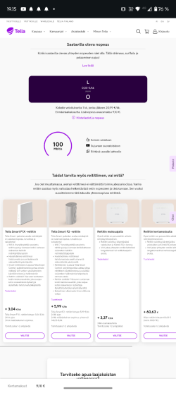

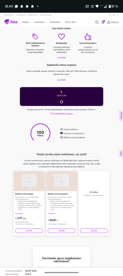

Tein pientä vertailua.
VDSL-kohteisiin antaa pelkkää Zyxelin reititintä:
Ethernet-kohteisiin pari vaihtoehtoa lisää, vaikka olisikin vain 100M kykenevä kaapelointi:
