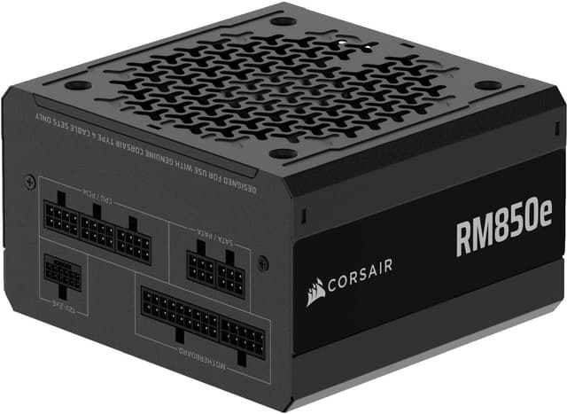

Nopeasti katsoen esim. Corsair RM850e voisi mennä tuohon luokkaan (eli jos ei parempaa tarjousta löydy ostaisin ehkä sen, hyvät osat, 10v takuu jne):
Eikös nimenomaan nuo RM-e:t ole kategoriaa ”älä hemmetissä osta”, ja RM-x on niitä hyviä?
