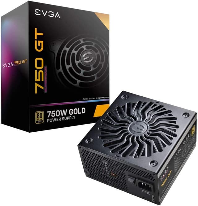

5600x prosessorille ja 5700xt näytönohjaimelle ajattelin.
Noille nyt riittäisi jo 500W virtalähde. Näyttis vie 250W ja prosessori 100W. Kellotettunakin ei mennä yli 400 watin.
Eli ihan järkevä virtalähde tuohon hintaan. 7 vuoden takuu kunhan muistaa rekisteröidä Evgan sivuilla powerin kuukauden sisällä ostopäivästä.
