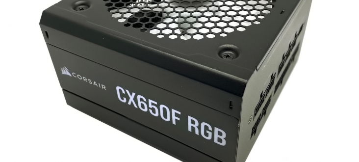

Okei, jos kerta haluat välimallin, niin ota tämä:
Tätä on kehuttu arvosteluissa kelpo poweriksi. Tässä on proshopin kautta 2v takuu ja 5v takuu corsairin kautta.
The Corsair CX650F achieves decent overall performance and good efficiency levels, thanks to its modern platform. Because of the high-end, for this category's standards at least, platform, the price is on the high side, and this is the only major downside of this product.
Tämä cx650f vaikuttaa tuolla hinnalla hyvältä.
Tuo 40 € seasonic olikin huonompi, kuin muistin. D luokan poweri, jota ei suositella kuin vain halpoihin igpu koneisiin. Kyllä sillä varmaan nuo näytönohjaimet toimii, mutta ottaisin jomman kumman corsairin.

Tuo Corsair ei näytä tuolla hinnalla ollenkaan huonolta, valotkin saa pois. Tällä hetkellä kallistumassa siihen.
