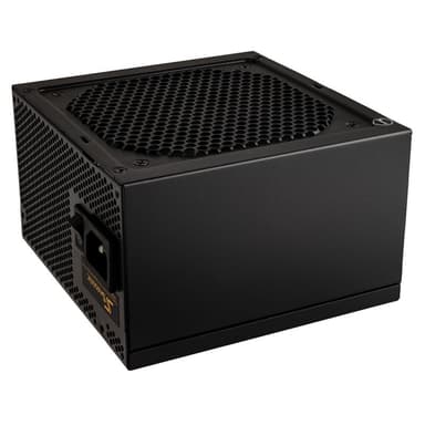

Onko tämä hyvä?
Seasonic Prime TX 850 W Titanium
Mitä pitäisi pystyä pyörittämään (en kellota, koska en tiedä onko tarvetta saatika osaisinko)
i9-9900k, Ole Hiljaa! -jäähy, eli ilma
Asus ROG STRIX Z390-F GAMING
32Gt ddr4 HyperX Fury, DDR4 3200MHz, CL16, 1.35V
3080 Gigabyte
Levyinä on vain ssd-levyjä

Jos hakisit täysin äänetöntä systeemiä, niin tuo ei ole sellainen. Isommankin seasoniccin fani lähtee käyntiin tuollaisella kuormalla. Eli siis PX-1000W. Se oli vähän pettymys itselle että ilman luureja olevassa käytössäkin seasonicci alkaa pöhisemään.

Hyvä olisi vähättelyä. Nyt puhutaan aivan huippuluokan powerista, mikä kyllä näkyy hintalapussakin (~250 €). Harva tarvitsee noin kallista, ja voisit helposti säästää noin satasen valitsemalla esim. Corsair RM850x (2018):n. Takuu tosin olisi silloin "vain" 10 v vs. 12 v. Corsairin saatavuus on hyvä Jimmsissä.
Corsairin revikka:
Seasonic:
Edit. Tuuletinnopeuksia, rpm@P (DC):
Corsair:
0 rpm@85 W
0 rpm@255 W
610 rpm@340 W
610 rpm@425 W
633 rpm@595 W
902 rpm@680 W
Seasonic:
440 rpm@85 W
440 rpm@255 W
440 rpm@340 W
450 rpm@425 W
410 rpm@595 W
520 rpm@680 W
Corsairin tuuletin voi toimia äänettömästi kevyessä käytössä. Mainitsemillasi osilla pelikäytön kulutus on noin 400-450 W (DC), joten Seasonicin tuuletin pyörii silloin hitaammin, 450 rpm vs. 610 rpm.

Ajeletko ipadiakin tuon takia 1400W:lla virtalähteellä? Ei kukaan suositellut 550W:sta 3090:lle...
141 € 850 w 10 vuoden takuulla oleva 80 plus gold virtalähde.
All in all, the Fractal Design Ion+ 760P is a solid choice, especially for its current price tag, which is close to $120. The RM750x costs about as much, but has overall higher performance and is slightly quieter, though not as efficient—it also lacks a selective semi-passive operation and uses cables with in-line caps.
RMx ehkä parempi valinta kahdesta helvetin hyvästä? Itekkin tässä käyttänyt taas tuntikausia lukien revikoita tosin parisataa wattia pienemmässä teholuokassa.
Vertailen nyt kaikkea tohon Corsair RM550x. Seasonic Focus GX-650 myös 10v takuulla saa samaan hintaan. Mutta Corsair näyttäs olevan vielä moitteettomampi. Otan ite ton Corsairin.
Laitoin Datatronicista tuon RM850x tilaukseen kun 4€:llä sai 100W lisää puhtia, eikä noita Fractalin powereita ollut enää hyllyssä. Kiitoksia avusta!
Tällä hetkellä kiinni Corsair RM750x, mutta siinä on aivan järkyttävän jäykät kaapelit ja midikotelossa ei tahdo taipua siististi.
Eli, onko jotain muuta yhtä laadukasta poweria, mutta helpommin tahtoon taipuvilla kaapeleilla?
Onhan noita erilliskaapelisarjoja ostettavissa, mutta aivan järkyttävän kalliita ja niiden hinnalla sais jo kokonaan uuden powerin
