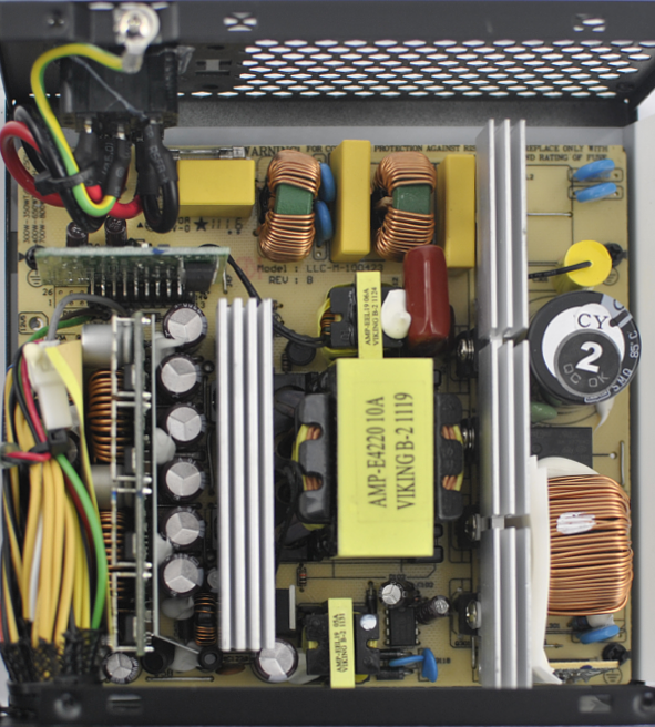

Mutta ei sitä nyt erinomaiseksi voi kehua kun on elkot laitettu 12V tasasuuntauksen jäähdytysrivan ja alempien jännitteiden DC-DC hakkurin "sämpylän väliin" ja loput toisioelkot piilotettu naruspagetin alle suojaan ilmavirralta:
http://www.planet3dnow.de/photoplog/images/49821/1_internsupa.png
Ja jos ei ole puolijohteissa piileviä vikoja tai tinaukset huonot, niin lämpötilan mukaan lyhynevällä eliniällä olevat elkot ovat powerin keston määräävä tekijä.
