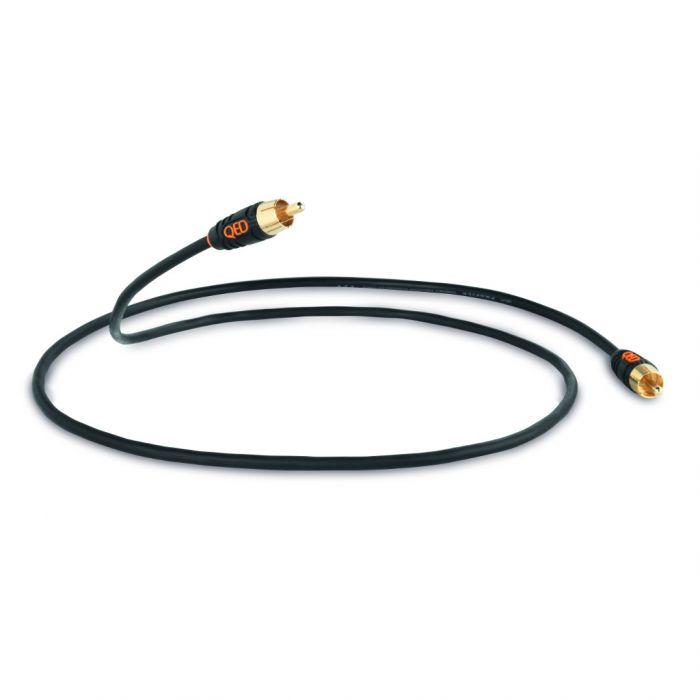

Ketjun toisen viestin kuvaa kun katsoo niin jonkin takia näyttäisi joltakin QED Profile J2J välikaapelilta millä aluksi yritetty saada ääntä kaiuttimien sub outista.
29.10.2022
1 802
sen sain kaupan päälle ja sano että hänellä sillä oli käytössä :hmm: Eli oli väärä piuha?

Jos tuon kyseisen QNED johdon päästä saisi kuvan, ainakin nyt omaan silmään näyttää hassulta tuo kyseinen johto. Toki toinen sitten kai se on varmasti työnnetty kunnolla sisään asti, toinen vaihtoehto noiden kuvien perusteella.

Taitaa olla koksua, jossa on kovat resistanssit (75 ohm) ja suojaukset. Tarkoitettu tosiaan vahvistetun signaalin kuljettamiseen ja ei taida sitten koneesi vahvistaa signaalia..
20.04.2018
433
Taitaa kyllä kaikki yleisimmät RCA-kaapelit/koaksiaalikaapelit olla 75 ohmin impedanssilla.

Koaksiaalit kyllä, ihan perus-RCA-kaapelissa on pienempi resistanssi. Itsellä on molempia, mutta sillä ei ole mitään väliä, kun AV-vahvarista tulee omalle subwooferille vahvistettu signaali.
Tuommoinen äänikortti tai kaiuttimien sub-out voi vaan laittaa saman signaalin ulos ja eihän se riitä.

Nyt kyllä tuli ihan uutta asiaa itselle noista kaapeleista... en oikein jaksa uskoa että nimekäs valmistaja tekisi subwoofer välijohdon jostain sellaisesta tavarasta mikä vastustaa signaalia niin paljon, ettei siinä ääni kulje läpi. Voin toki olla väärässäkin. Tuossa esimerkki yhdestä rca-kaapelista, juu on vähän kirjoitusvirhettä mutta resistanssi näyttäis olevan 75ohmia/km
Eikä nuo aktiivitkaan näytä mitkään halpikset olevan, niin luulisi niidenkin sub-out olevan toteutettu ihan asianmukaisesti. Tämä on kyllä nyt aika mysteeritapaus :hmm:
