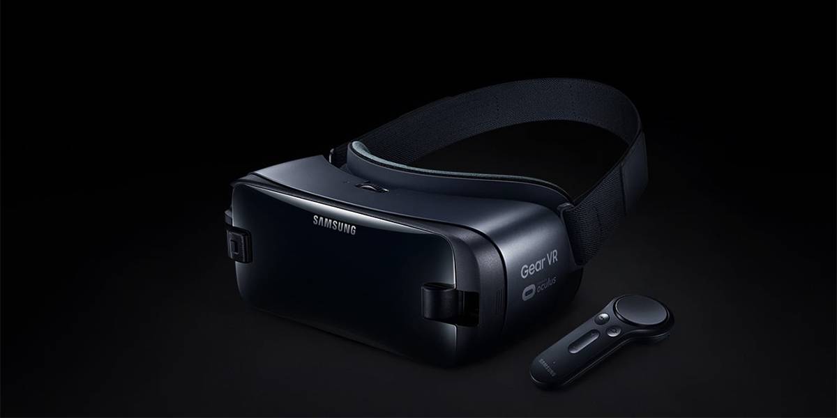

Gear VR tuki näköjään lakkasi tämän myötä. Tuli siis paperinpaino siitä laitteesta.

Tämähän näytti poistavan vain Facebookin ia sen jotkin osat, mitä muuta siinä poistui?
Samsungin oman ilmoituksen mukaan tuki koko laitteelle.
