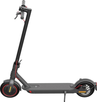

Nyt on tilattu Xiaomi Pro 2. Ilmeisesti tuo lokasuoja on yksi akilleen kantapää? Onko tuohon olemassa jotain kantorinkkaa jos vaikka kaupassa käy? Vai saako tuommosta taluttaa kaupassa? Xiaoflasher mainittu useasti, mites nuo takuuasiat jos haluan vähän nopeutta lisää. Kuinka helppo on palata tehdasasetuksille tarvittaessa?
Lokari on tuettu raudalla joten en usko et kovin herkästi hajoaa. Oon itte kaupassa taluttanu kori deckin päälle vaan. Takuu nyt periaatteessa menee jos virittää mut orggis firmiksen saa halutessaan takaisin xiaoflasherilla.

Nämä Xiaomit ja E-waut yms ovat kyllä sellaisia leluja että ne pitäisi unohtaa jo parin päivän jälkeen.
Tämäpä oli mukava tietää kun oma Xiaomi on postissa tulossa, ensimmäinen sähköpotkulauta itselle siis. Mikäs noista tekee niin leluja, jos kysyä saan? Olisko tuohon hintaluokkaan ollu joku huomattavasti parempi vehje saatavilla (seurannu tätä triidiä jonku verran, mutta varmasti en kaikkia tarjouksia ole huomannu)?
Niimpä, mikä on parempi kuin Xiaomi Pro 2 500e hintaluokassa?
Antaa näiden parin olla. Joo ulkomailta saat sitä tätä ja tuota siihen tähän ja tuohon mutta itse ainakin olen valmis maksamaan jopa satoja euroja takuusta. En halua kyntää asfallttia naamallani 25kmh vauhdeista koska tilasin ulkomailta "luotettavasta" kaupasta ja saada feikkiä joka hajoaa ajaessa alta tai lauta muuten vikaantuu vaikka olisi aito, pelkkä takuukeikka ei enää olekaan simppeli vie huoltoon...
Pro2 ei todellakaan ole nopein, pisimmälle kantavin mutta omaa vedenkestävää luokitustaja on ns ensimmäinen "oikea" lauta millä aikuihen voi järkevästi ajella. Joo ottaisin aina esim nykyisen lautani MUTTA yhdessä asiassa tuohon Xiaomiin pystyi luottamaan vs muut. Kun lähdit johonkin niin et kyllä kertaakaan tullut miettineeksi pääsetkö perille jos akku oli täynnä ja kohde rangen sisällä. Joillakin paukkuu kumeja jne mutta itse menin about 1500km ilman puhkeamisia. Ja laudan uusi omistaja ajaa yhä samalla kumilla. Viimeksi nähdessä luonnollisesti etukumi puolityhjänä ja hyvin on silti vissiin kestänyt henkilön alla joka ei tajua varoa millään ajokilla mitään. Noissa on kuitenkin se ison merkin ns "perustoimivuus" ja varmuus.
