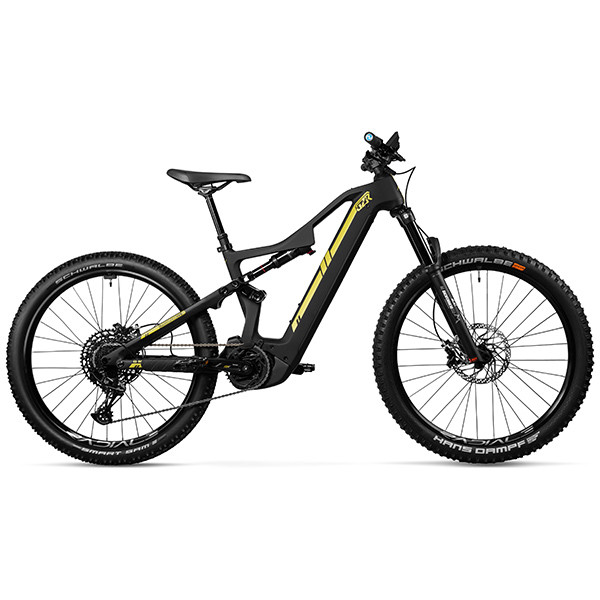

Kai se jokin "aito" kiinanmerkki on, esim. eVille myy kalliimpia GZR:iä:
Noita ollut myynnissä myös CDONilla ainakin muissa pohjoismaissa, jne. Liekö vain joku kokoonpanofirma joka tilaa rungot ja niihin sopivat osat esim. Bafangilta, jne.
