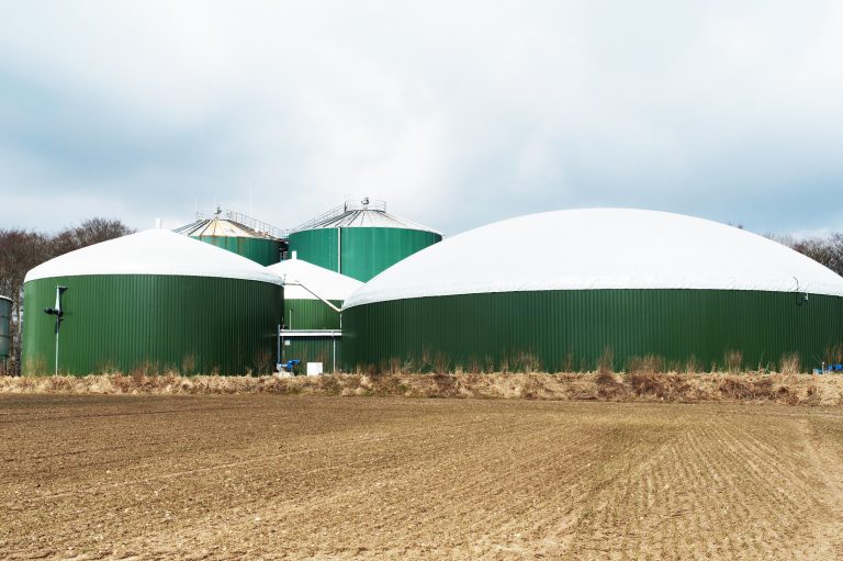

Oletan siis että kilpaileva vihreän vedyn markkinoilla, synteettisten, uusituvien polttoaineiden(kaasun) markkinoilla.
Mutta ehdottomasti kiinnostaa mitä maksaa kilowattitunti tuonkautta varastoitua sähköä, esim jos prosessiin käytetyn sähkön hinta 4 senttiä kwh. (Siis sähkö -> metaani -> sähkö)
Jos laitos kykenee tuottamaan synteettistä metaania fosiiliisiin verrattuna kilpailukyiseen hintaan, niin eihän tässä muutakuin lisää laitoksia rakenteilla ja tuuli ja ydinvoimaan samaan tahtiin. Kaasu ja vetyautot uudestaan piirustupöydille jne. Turha sillä kaasulla sähkötehdä, vaan sähköllä kaasua.
Biokaasun hinta on Euroopassa perinteisesti huidellut siellä jossain 60e / MWh paikkeilla. Eli jotta tuo kyseinen laitos olisi kannattava, mitä se oletettavasti on kerta se aiotaan rakentaa, niin voidaan olettaa, että sen tuottama synteettinen metaani on jossain tuossa hintaluokassa.
Maakaasun hinta taaskin huitelee siellä 100-150e / MWh paikkeilla. Eli tällä hetkellä, tuo olisi erittäin kilpailukykyistä fossiilisiin verrattuna.
Toki jos maakaasun hinta tippuu takaisin sinne perinteiseen 20e / MWh paikkeille, niin sitten se ei enää olisi kilpailukykyistä. Ainakaan kunnes päästöoikeuksien hinnat tekevät maakaasusta kannattamattomampaa.
Ja tuo ei ole syy palauttaa kaasu- ja vetyautoja piirrustuspöydille. Koska on halvempaa, ja muutenkin kätevämpää, vain käyttää se sähkö suoraan niissä autoissa. Paitsi ehkä raskaassa liikenteessä missä akkujen paino huonontaa hyötysuhdetta liikaa.
Kiinnostaa ihan oikeasti mihin hintaa tuo laitos kykenee metaania tuottaan, niillä 1 ja 4 sentin sähkönhinnoin.
Tuolla hinnalla kaukana siitä taika-akkusta, mutta juuri sitä ideaa että syntyy kysyntää joka sopeutuu tuulen tuotantovaihteluihin.
Tuulen osalta olisi hyvin rakentavaa jos sitä tehtäisiin sitä kysyntää varten joka seuraa tuotantoa ja perusvoimaa sitä varten jolla tuotetaan perusvoima.
Mutta olisi hienoa saada tuolla hintatasolle vahvistus.

Tuolla tehdään sitä synteettistä metaania. Eli käytännössä tasan tarkkaan samaa tavaraa kuin mitä biokaasu on.
Jotta joku on valmis ostamaan tuon tehtaan tuottaman metaanin, niin sen hintatason pitää olla kilpailukykyinen olemassa olevan biokaasun tuotannon kanssa. Eli jossain tuolla 60e / MWh luokassa.

Siis mistä nyt haluat faktoja? Biokaasun hinnasta?
Pikasella googletuksella löytyy esim. tämä artikkeli:
Today, the price of biomethane can be 30% lower than the current natural gas pricing. Biomethane can be produced starting from €55 per MWh, whereas natural gas costs around €80/MWh, without considering CO2 prices. This renewable gas will likely remain cheaper than natural gas in the short- and long-term.
|/quote]
Paitsi että me halutaan tuottaa se sähkö vähähiilisesti.
Jos ei ole mahdollista, ainankaan käyttökelpoiseen hintaan tai riittävää määrää (ja nyt ei selkeästikään ihan kohtakaan ole), niin silloin on pakko käyttää fossiilisia sähköä/energiaa kun on pakko saada, keinolla millä hyvänsä.. Vaikka metsät sileiksi ja kattilaan..
Tuo artikkeli ei kerro, mistä valmistetaan ja millä menetelmällä. Nyt menetelmä on oltava siis joku, jolla saadaan tuota sähköstä ja materiaaaleista, joista ei tule päästöjä ja joita on edullisesti saatavilla.
Eli tuo artikkeli ei anna vastausta kysymykseen hinnasta. Lisäksi olisi hyvä tietää, onko välituote nestettä vai kaasua, koska se vaikuttaa asioihin huomattavasti..

Tämä menee nyt saman asian toistamiseksi uudelleen ja uudelleen. Mutta:
Tuo artikkeli kertoo sen, että mikä on biokaasun, tai siis vähähiilisen metaanin, hintataso EU:ssa. Se kertoo sen, että mikä on maksimi hinta tuolle Kristiinankaupungissa tuotettavalle metaanille, jotta se olisi kaupallisesti kannattavaa. Jos se on kalliimpaa kuin tuo, niin tuon Kristiinankaupungin laitoksen rakentaminen ei olisi kannattavaa. Jolloin sitä ei rakennettaisi.
Eli se, että tuo laitos rakennettaan, tarkoittaa sitä, että sen rahoittajat uskovat, että siellä tuotettu metaani maksaa maksimissaan tuon noin 60e / MWh. Muuten tuota laitosta ei rakennettaisi.
Ne kaasun ostajat eivät kuitenkaan välitä siitä, että miten se kaasu tuotetaan, kunhan vain se on vähähiilista/hiilineutraalia.
Homma toimii vastakun se laitos on rakennettu ja se toimii. Sitäennen tuo hinta sekä kannattavuus on vain ja pelkästään olettamus. Kunhan tuo on rakennettu ja pyörinyt muutamia vuosia, niin tulokset näkyvvät vasta sitten. Riskipilotteja rakennetaan monasti, vaikka lopputulos voi hyvinkin kusta nilkoille pahasti..
Mutta tuo ei ole enää mikään riskipilotti. Ne riskipilotit on jo tehty paljon pienemmässä skaalassa useaan otteeseen.
Skaalaus isommaksi ei läheskään aina ole asia, joka onnistuu automaattisesti mitenkään ongelmitta ja edullisesti, niinkuin on nähty ennenkin, energiantuotannossa.. Silloin, kun tehdään samanlaisia laitoksia, ei olla missää riskipilottivaiheessa, jos on kerran saatu toimimaan juuri täysin samanlainen laitos.
