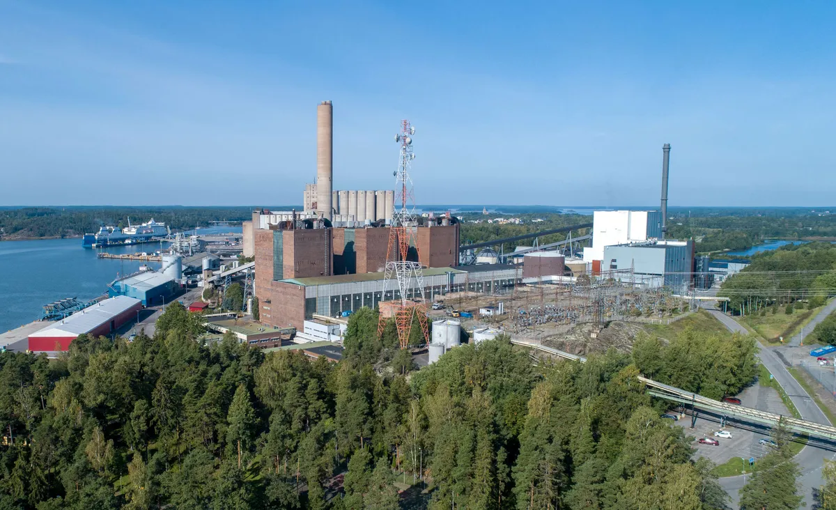

Pelkästään jo olemassa olevan Meri-Porin hiilivoimalan (565 MW) käyttöönotto tähän käyttöön säästäisi "veronmaksajille" kymmeniä miljoonia vuodessa. Ja Meri-Porin kiinteät kulut maksetaan jo Huoltovarmuuskeskuksen toimesta.
