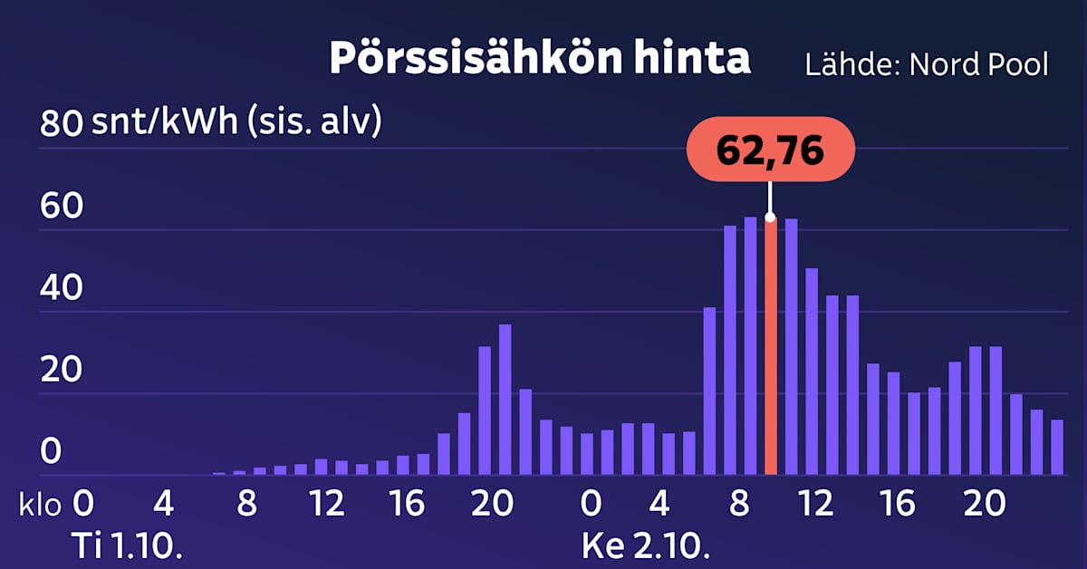

Huomenna 8h ajan yli 40centtiä/kwh sis alv 25.5%. --
Tällaiselta 8 tunnin piikiltä onkin vähän vaikeampi siirtää kulutusta. t. etätyöläinen

Korkeimmat hinnat ovat yleensä aamuisin ja iltaisin. Näiden tuntien huippuhinnat ovat nousseet silloin, kun ei tuule. Noina hetkinä yleensä käytetään sähköä eniten.
Pörssihinta tulee yksinkertaisesti kiinteää sopimusta edullisemmaksi siten, että käyttäjä ohjaa kuormiaan normaalien kuormituskäyrien vastaisesti optimoiden hintaa. Itselläni etu on karkeasti ollut 1.5-2.0c.
Mites nyt kun piikkiä n. koko päivä?
Asut siis kerrostalossa vai jossain muussa, mikä lämmitysmuoto? Kiinnostaa kun tuot niin aktiivisesti mielipeitäsi.
Eipä tuossa viestissä ainakaan mielipiteitä esiin tuotu, mainittiin vain tosiseikkoja ja esitettiin arvelu tulevasta. Miten jonkun yksittäisen foorumikäyttäjän tämänhetkinen asumismuoto tai elämäntilanne liittyy siihen, kuinka pörssisähkösopimusten osuus markkinoilla on viime vuosina kasvanut? Aivan, vastaus on "ei".
Syynä on 10% painoarvolla pörssisähkön erinomaisuus ja ylivertaisuus ja 90% painolla vuosien 21-22 persraiskaus uusien sopimusten hinnoissa. Tähän sitten oli syynä sota ja rajaton epävarmuus tulevasta.
Sittemmin pörssisähkön hintaheilunta on uhkana lähteä ihan ennusteissakin totaalisesti laukalle ja kiinteiden hinnat vakautuneet ja nyt varmasti suurin liikenne käy takaisin kiinteisiin päin. Omassa tuttavapiirissä silloin 21-22 lähes kaikki kenellä ei ollut pitkää halpaa sopimusta voimassa siirtyivät pörssiin. Nyt lähes kaikki ovat siirtyneet takaisin kiinteisiin ja liikenne njatkuu edelleen siihen suuntaan. uusia pörssisopimuksia ei ole kukaan tuttu enää tekemässä.
Hyvä kysymys. Autoa ei varmasti ladata eikä pörssisähköläiset todennäköisesti sauno. Jos on älykäs lämmitysjärjestelmä, niin yöllä on lämmitetty normaalia enemmän.
Itselläni lämmitys on päällä päiväaikaan tilastollisesti halvimpien tuntien aikaan (keskipäivällä ja iltapäivällä) ja tällä kertaa pari tuntia taitaa osua melkein kalleimmilla tunneille, yleensä ei. Elämä on.
Tällaiset hinnat eivät mitenkään muuta normaali kotitalouskäyttöäni pl. lämmitys, lataus ja sauna.
