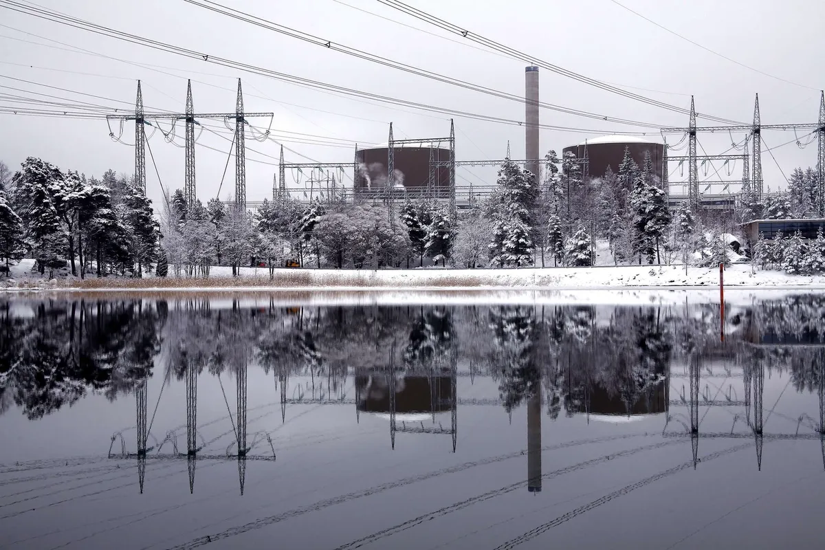

OL1 ollut puoliteholla pari tuntia. Säädetäänkö ydinvoimalla tuotantoa, kun tuulivoimaa on reippaasti vai jotain vikaa?
