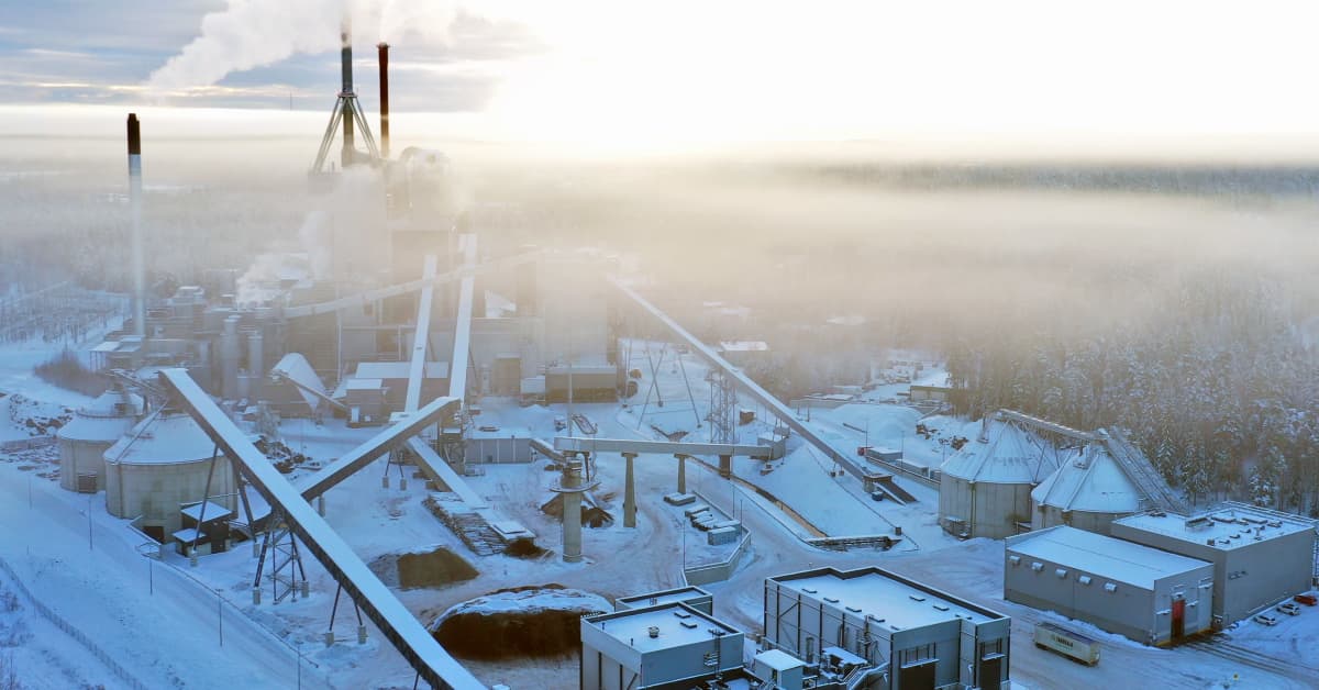

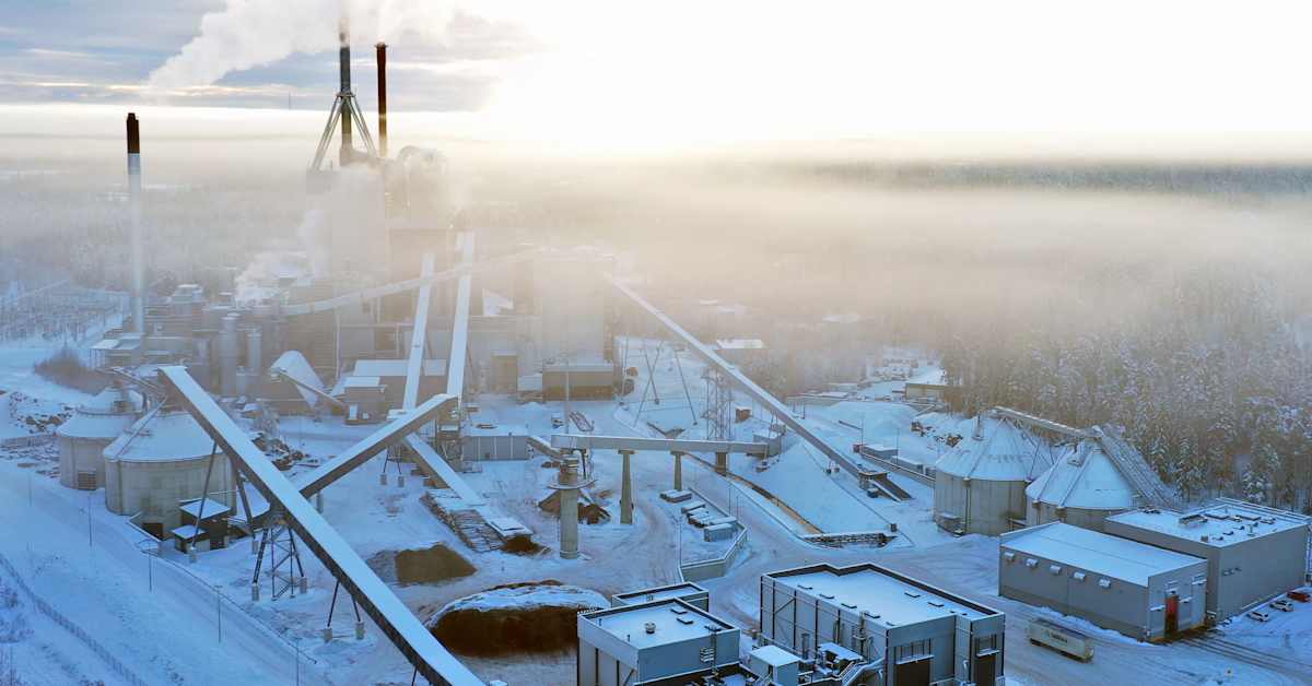

Kansainvälinen sijoitusjätti ostaa ison siivun Mikkelin energiayhtiöstä
...Osan kauppasummasta, noin 100 miljoonaa euroa kaupunki aikoo käyttää velkojen maksuun. Mikkelin kaupunginvaltuuston puheenjohtaja Oskari Valtolan mukaan loput noin 80 miljoonaa euroa aiotaan sijoittaa. Viralliset päätökset tehdään kuitenkin kaupungivaltuustossa....
