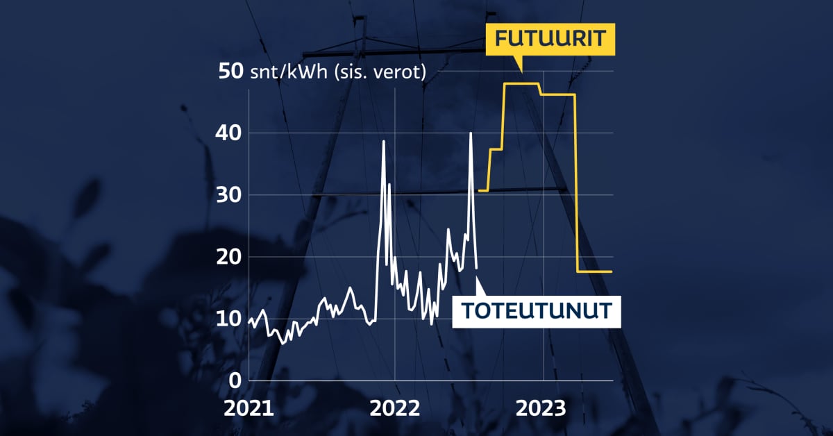

Futuurit näyttää sähkön hinnan ”romahtavan” 50sentistä 18senttiin keväällä. Mielenkiintoista olisi tietää onko noissa futuureissa OL3 mukana vai ei. Vähä veikkailen että nuo futuurit ei edelleenkään usko että OL3 toimisi. Siksi talvelle 50senttiä ja keväällä 18senttiä.

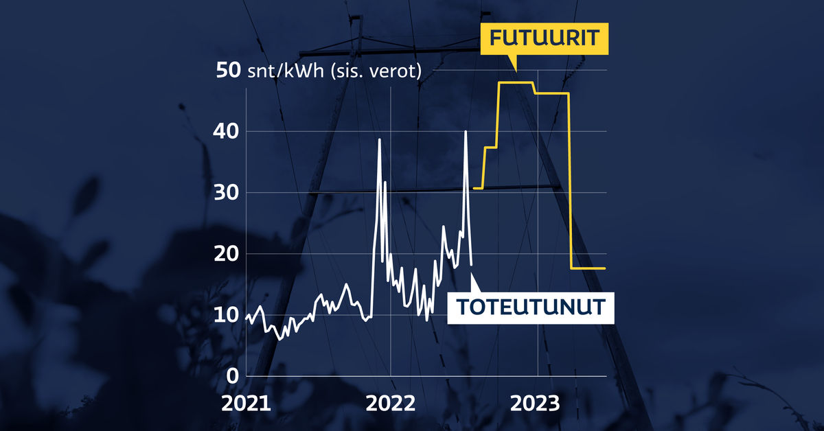

Futuurit ovat varmaan paras mahdollinen saatavilla oleva arvaus sähkön hinnasta tulevaisuudessa, mutta eivät tavallaan ennusta sitä. Markkinoilla on hurjaa epävarmuutta, ja se näkyy futuurien hinnassa, eli ei kukaan myönnä futuureja turhan optimistisella hinnalla epävarmassa tilanteessa. Futuurien kysyntä ja tarjonta nykyhetkessä vaikuttaa futuurien hintaan.
Toteutunut hinta voi olla mitä vaan ja itse ainakin toivon, että keväällä sähkön hinta on alle 10 c/kWh. Tulevana talvena sähkö taitaa kyllä väistämättä maksaa tolkuttoman paljon. Pörssisähköllä voisi päästä luovimaan halvimmalla, jos kantti kestää 4 euron hetkittäiset kilowattihinnat ;) Vai nouseeko nyt sitten viiteen euroon tuo maksimi...
